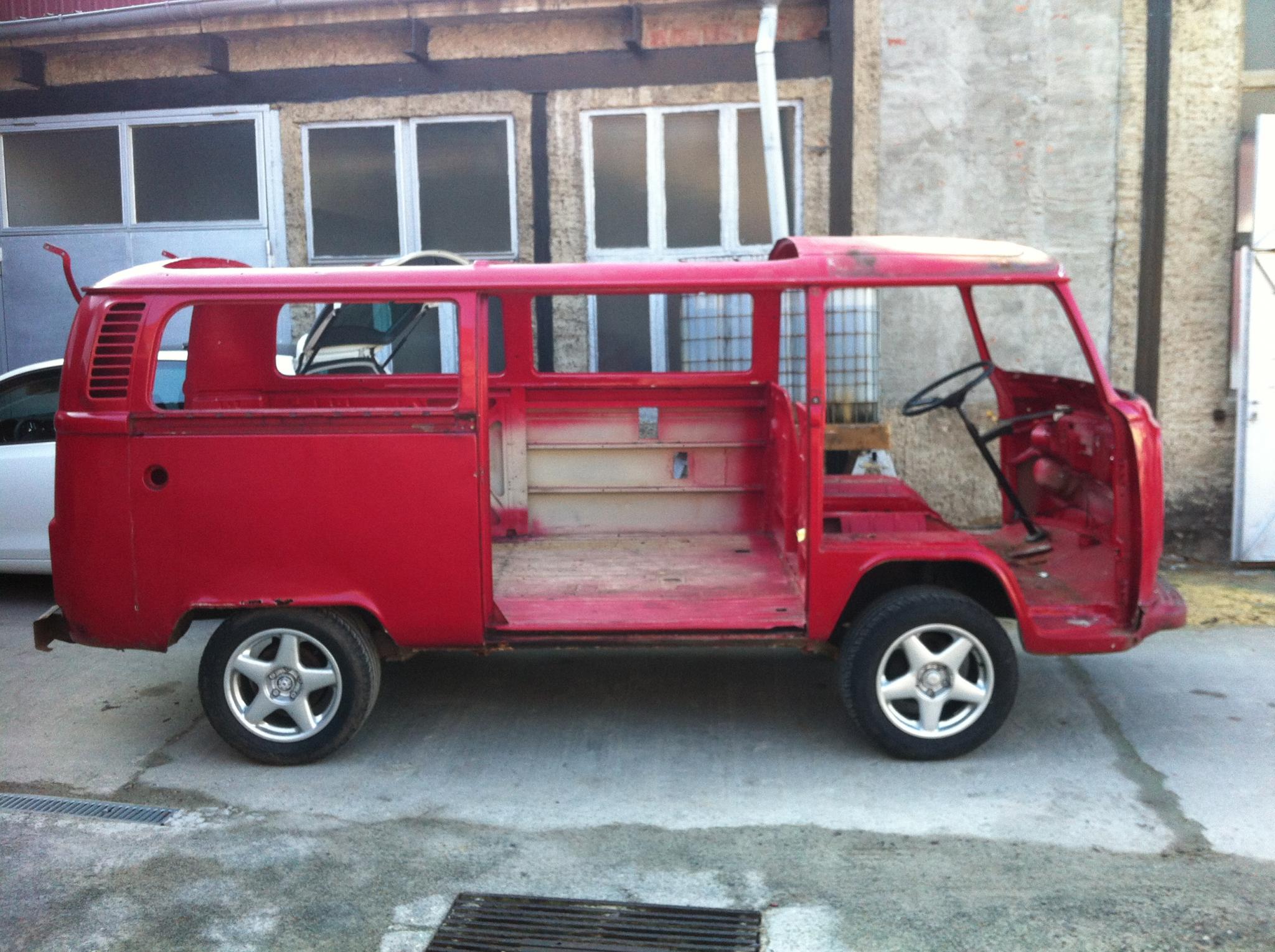

etwas spät,aber da sind die ersten beiden bilder

die bilder vom sandstrahlen folgen nächste woche.ich hoffe,dass die jungs bis dahin soweit sind;)
so sah der bus aus,als er zu uns kam

Gisela T2b hat geschrieben:der bus ist ab heute beim sandstrahlen,mal gucken was das wird und wie er danach aussieht :D
na hoffentlich nicht schlimmer als vor dem Strahlen. Wenn die Außenbleche mit gestrahlt werden kannst du davon ausgehen, dass du dort anschließend Wellblech hast, jedenfalls an den Seiten und an der Heckklappe. Das hat schon so manche gute Ausgangsbasis in eine Katastrophe verwandelt...
