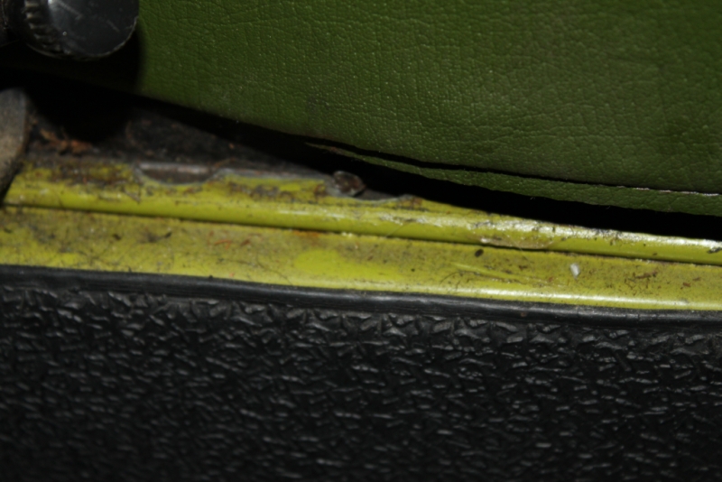

Hallo Zusammen,
der Fahrersitz rutscht mir ständig aus der seitlichen Arretierung.
Was mir noch aufgefallen ist: Der Abstand der Sitzschienen am Sitz ist gut 1cm geringer als am Bus. D.h., es wackelt.
War das so im Sinne des Erfinders oder fehlt bei mir irgendein Zwischendings?
Ich finde die Lösung eines Rundstabs in einem halbrunden Ausschnitt so wie im Bild nicht gelungen:
s. Anhang.
Vielen Dank vorab,
Strizi
s. Anhang.
Vielen Dank vorab,
Strizi

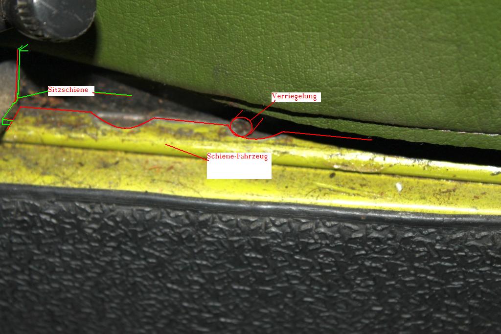

glaub schon, dass links und rechts eine "Sitzschiene" montiert ist (Querschnitt: L-förmig) , die in eine Nut in der Fahrersitzaufnahme im Bus eingreift. Der runde Verriegelungsstab (geht durch diese Schiene) greift in Ausklinkungen in diese Nut.
Da hier Radius auf Radius liegt, hüpft das Ende der Verriegelungshebelei einfach aus der Ausklinkung.
Zusätzlich ist seitlich ca 0,5-1cm Spiel vorhanden. Deshalb die Vermutung, dass da noch was fehlt.
Werde noch mal Bilder vom Sitz und der Sitzaufnahme nachreichen, komme grad nur nicht zur Garage in der der Bus steht
Vorneweg nochmals das vorige Bild mit Kommentaren:

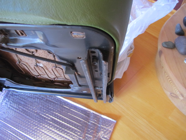

Moin Strizi,
die Schienen sind eigentlich doppel-L Förmig: _|^|_
Hier mal ein paar Bilder vom Sitz: Hier einmal ein Bild von der Form der Schiene. Damit wird verhindert, dass der Sitz raus fallen kann, wenn man ihn nach vorne zieht.
Hier ist das, was bei dir fehlen könnte. Man muss vorne mittig den Hebel betätigen, mit dem dann die Gebogene Stange aus den Aretierungsnuten gehoben wird.
Hier das Unterteil, hier als Drehkonsole.
Ich hoffe das hilft dir weiter.
Ps.: Meine original Sitze würde ich auch verkaufen. Nach neu Bezug nur 1 Monat benutzt. Zum Preis der Polster und Bezüge abzugeben.

Hallo Thomas,
ja, das hilft schon weiter!
Der Sitz schaut bei mir genauso aus. Das Unterteil nicht. Besser gesagt, das ist nicht da!
Muss das beim Fahrersitz auch sein?
Wie ist das Unterteil am Fahrzeug befestigt?
Many Thx
Many Thx
- Tanjas&Thomas_T2b
- Beiträge: 5060
Re: Sitz hält nicht in Sitzschiene-fehlt da was?
Hi Strizi,
das Unterteil gehört zur Drehkonsole. Die hast du wahrscheinlich nicht drinn.
Aber die Schienen in die der Sitz rein kommt müssen direkt am Chassis verschweißt sein.
Das Prinzip für den Sitz ist identisch, ist ohne Konsole halt nicht drehbar.
