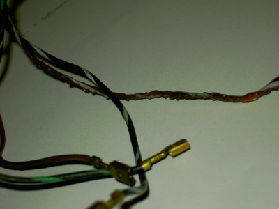

ich hatte auch das Problem mit der glimmenden Ladekontrolle, allerdings hat diese bei mir aufgehört zu glimmen, wenn ich kurz aufs Gas getreten habe. Dachte auch erst, dass die Lima oder der Regler defekt sind. Allerdings habe ich dann einen verschmorten Kabelbaum am Lenkstock gefunden. Der Stand wohl mal kurz davor, in Flammen aufzugehen! Nachdem defekte Kabel getauscht bzw. neu isoliert waren, war das Problem behoben.

das ist wohl korrekt. Aber erneuern und isolieren war bisher mal meine erste Maßnahme. Und seitdem ist auch alles i.O. soweit. Kann ja auch sein, dass der Schadensursache bereits vom Vorbesitzer beseitugt wurde. Es waren fast alle Kabel betroffen und schon miteinander verschmort, daher war es nicht möglich, das betroffene Kabel zu finden. Vielleicht war es ja auch nur eine blankgeriebene Stelle gegen Masse der Verkleidung.
