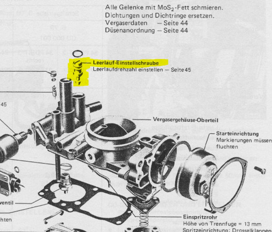

Na gut: Dann mal ganz einfach.
Beim Versuch die Leerlauf Drehzahl zu senken, habe ich die Leerlauf-Einstellschraube rechts herum gedreht. Dies brachte leider keinen Erfolg. Als ich die gerade genannte Einstellschraube links herum komplett aus dem Gewinde drehte, brachte dies auch keine Änderung der Leerlauf-Drehzahl. Hinzu kam, dass zu meiner Verwunderung der Motor auch ohne die im Bild markierte Einstellschraube wunderbar lief.

highway_surfer hat geschrieben:dass das Umluftschaltventil beim Abziehen des Stromkabels (bei eingeschalteter Zündung) hörbar „klickte“. Somit müsste dieses Umluftschaltventil funktionieren.
... und bei laufendem Motor müßte dann die Leerlaufdrehzahl abfallen. Das müßte sie auch tun, wenn du die gelb markierte Schraube ganz bis auf den Grund reindrehst. Tut sie das in beiden Fällen nicht, dann schraub das Abschaltventil mal raus, halte es an Masse, gib Spannung drauf und guck, ob es wirklich schaltet. Tut es das nicht, hast du den Fehler gefunden. Wenn's aber in Ordnung ist, dann prüf das weitere Schlauch- und Rohrgewürm, das sich mittig über'm Motorblock teilt und zu den Saugrohren führt. Alles, was der Zentralleerlauf beifüttert, nimmt diesen Weg in die Brennräume. Evtl. hat da jemand mutwillig was reingestopft. Puste einfach mal rein.

ich tippe mal auf eine falsche Einstellschraube. Schraub mal die Einstellschaube raus und kontorlliere sie mit dem Bild. Ab und zu montieren irgendwelche "Spezialisten" die Umluftschraube vom 34PICT-3 Vergaser. Dann kannst du nix mehr einstellen.
