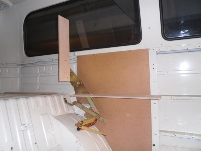

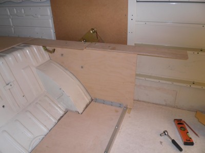

Re: Benötige Maße von Westy Klappbank
Hallo Dominik!
Du hast die englischen Nachbauscharniere. Gekauft bei Olaf Kunze?
Mit den Dingern gabs schon die eine oder andere Diskussion.
Beim original Bett liegt das Rückenlehnenbrett nicht auf dem Motorraum auf, es fluchtet nicht mal, sondern ist ca 1cm tiefer. Die Differenz wird nachher mit unterschiedlich dicke Matratzen ausgeglichen.
Daß die Brettaufnahmen aneinander anliegen ist halb so kritisch, achte beim Zusammenbau mit dem Lehnen darauf, daß nachher die Lehnen die Rolle des Anschlags übernehmen und Stirnseite an Stirnseite den Anschlag gestalten, so bekommst du das ganze Ding auch eben und nicht wie im Bild überstreckt.
Im Originalbett wird ein Durchsacken der Rückenlehne damit verhindert, daß eine an die Rückenlehne angeschraubte Latte mit enstprechender Breite auf dem horizontalen Teil des Beschlages zu liegen kommt.
Ich hoffe ich habs nicht zu kompliziert beschrieben.
Viele Grüße, Thomas
Viele Grüße, Thomas
Hallo Dominik,
irgendwie kann ich diese Repros nicht ganz zuordenen...
auf Deinen Bilder sieht es so aus, als sei das Scharnier falsch herum (oben und unten vertauscht)
oder wie wird das auf dem Motorraum fixiert?
(Beim Original gibt es je eine Schraube im Blech des Motorraums und 2 Schrauben zum unteren Staukasten)
Maße habe ich nicht für Dich... aber vielleicht helfen Dir die Bilder auf meiner Website:
http://www.vw-t2-bulli.de/index.php?de- ... berlin-bed
Danke erst mal für die Beschreibungen und Fotos.
Ja, das sind die Nachbauscharniere. Die weichen wirklich etwas von den originalen ab.
Ich muss es wohl so machen, dass die Rücklehne auf dem Motorraum aufliegt. Der Versatz wäre kein Problem, da ich auf den Motorboden sowieso noch ne 1cm Isolierschicht lege, die nachts gegen die Kälte von unten schützt.
Thomas, mit "Stirnseite an Stirnseite" im ausgeklappten Zustand meinst du Rückenlehne an Sitzfläche? Das werd ich versuchen. Zusätzlich stützen die 2 Bügel unter der Sitzfläche alles noch ab. Dann ist die Sitzfläche auch waagrecht und nicht so überstreckt wie im 2. Bild.
Rolf-Stephan, Scharniere oben/unten vertauscht glaube ich nicht, hab die Teile hin und her gedreht und bewegt bis ich mir vorstellen konnte wie es sich bewegen soll
Kann natürlich trotzdem sein dass ich mich irre. Deshalb wären Fotos von verbauten Repro-Scharnieren hilfreich.
Wenn ich es richtig verstehe werden die Westfalia-Scharniere von oben auf den Motorboden geschraubt oder? Die Repros werden von vorne angeschraubt.
Gruß Dominik
Gruß Dominik
So, jetzt hat es doch noch hingehauen, musste die Anschraubposition doch nicht ändern.
Wie das Scharnier stehen muss hab ich erst gesehen als ich zwei schmale Bretter dran geschraubt hab. Dann wurde die Bewegung klar, und auch die Lager der Strebe, die jetzt flacher ist.
Die Sitzhöhe ist jetzt halt bei 47cm, und das ohne Polster. Wenn die Rückenlehne aber auf dem Motorboden aufliegen soll, ist das mit diesen Scharniere glaube ich nicht anders möglich.
Bin mal gespannt wie es noch weitergeht!

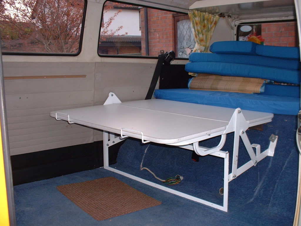

Das hier hab ich grad noch gefunden im Forum bei JK: Die Scharniere haben zwar wieder eine leicht andere Form, aber die Lage der Strebe müsste gleich sein.
