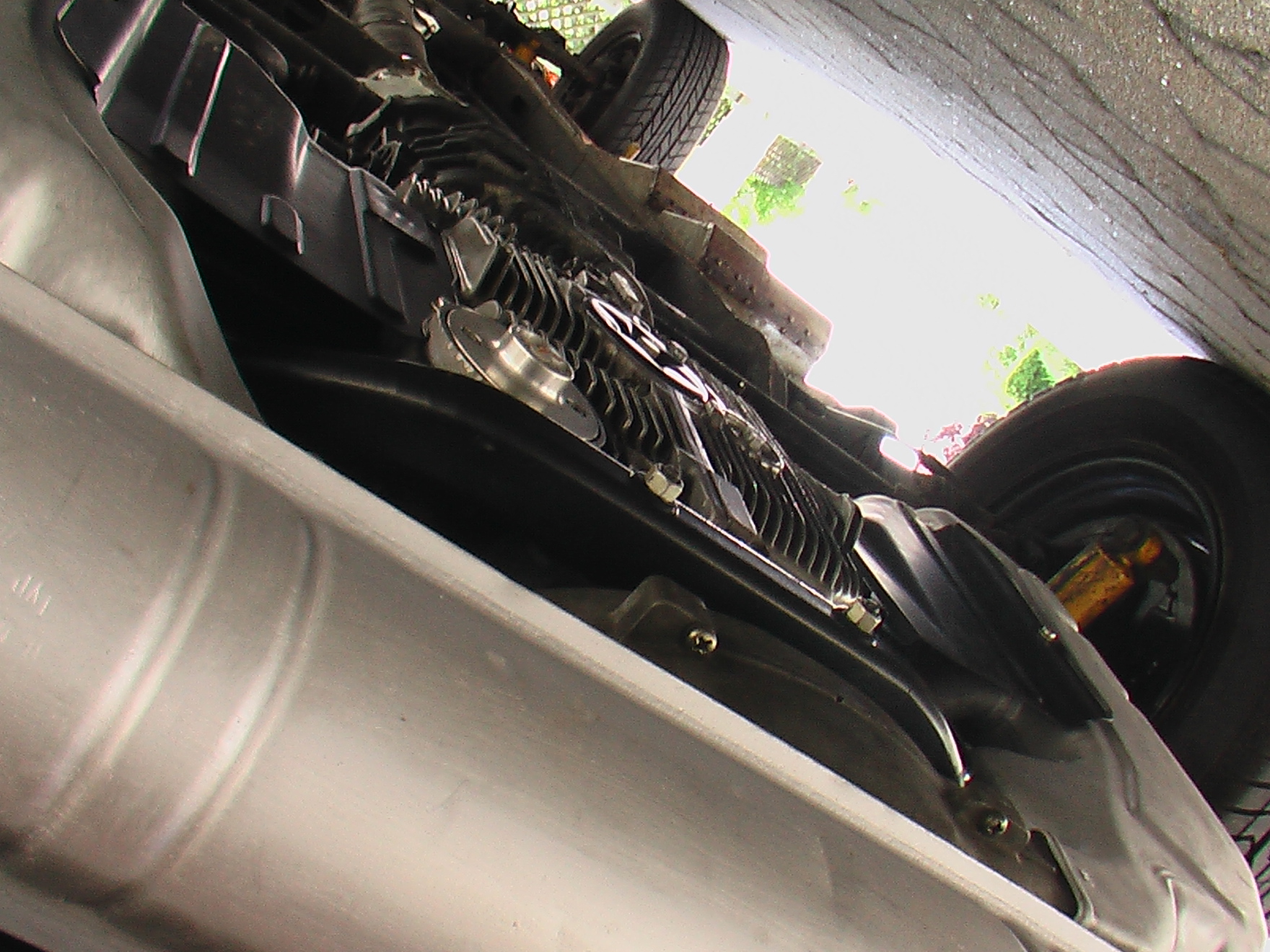

wie habt ihr das Kabel fuer den Oeltemperaturgeber beim Typ 4 von oben aus dem Motorraum nach unten verlegt?
Das Anschlusskabel liegt momentan noch oben im Bereich der Zuendspule, Oeltemperaturgeben ist unten> Bild
Da wird es ja gleich ziemlich heiss und dicht soll das auch alles sein bzw bleiben.

Andere Frage: Wie kommt das Kabel da oben hin? Normalerweise wird sowas von vorne nach hinten unterm Bus verlegt und ist somit schon auf der richtigen Etage.

Das ist ein Kabelstrang fuer DZM, Oeldruck und Temp. Die ersten beiden sind oben und jetzt muss ich mit einem halt nach unten.

Hi Bernd... und wie verläuft der Kabelstrang von vorne nach hinten?

meine Zuleitung kommt auch von oben aus dem Haupstrang und ich habe die Litze mit einem Stück Benzinleitung gemantelt, um sie zu schützen.
Da kann nichts scheuern oder heiss werden und sieht recht dezent aus.
