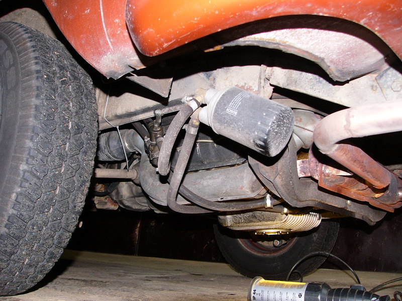

ich habe auch einen 1914er Motor mit Serienkühler und Zusatzkühler mit zwischengeschaltetem Thermostat. Allerdings habe ich keinen Ölfilter verbaut.
Ich habe den Zusatzkühler an der Ölpumpe mit Ein- und Ausgang angeschlossen. Als Filter werde ich mir für die Zukunft noch so einen Miniölsumpf mit Filterpatrone anlachen und dann muss das reichen.
Hier noch ein paar Bilder über die Lage des Thermostates (evtl. passt da auch die Filtereinheit hin?)
Ich hoffe es hilft dir weiter :!: :?:
Gruß Jörg

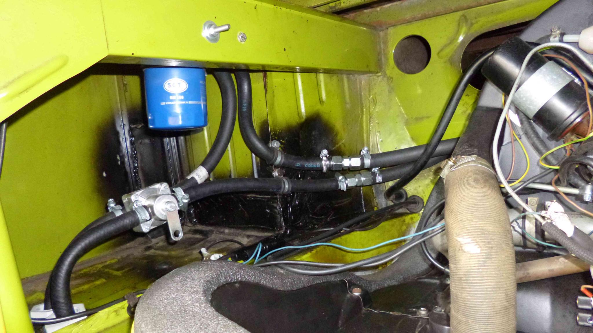

habe seit einem Jahr auch ne Ölkühlung verbaut. Den Thermostat und den Ölfilter hab ich aber im linken
Batteriefach, also links neben dem Motor verbaut. Da ist (wenn du keine 2. Batterie hast) massig Platz.
Ölfilter hängt am darüber liegenden Träger, Patrone nach unten. Da gehen dann alle Patronenlängen rein,
und man kann ihn ganz locker wechseln, so sifft dann beim Wechsel auch nix raus.
Und da drin ist es sauber (wie es halt so in einem lüftgekühlten Motorraum sauber ist) aber viel sauberer als
hinter dem Rad unter dem Batteriefach. Was ich da schon alles rausgpult hab.... :steine:
Die beiden Ölschläuche gehen dann sauber durch PG-Verschraubungen nach unten aus dem Batteriefach raus
nach vorne zum Kühler.
Bilder muß ich mal noch machen.
Ich finde das für mich so perfekt, sieht man nicht, kann beim fahren nicht kaputt gehen, bleibt sauber, ist einfach
zu warten und wenn jeh mal etwas ein bisschen undicht sein sollte, siffts nicht gleich auf die Strasse. :gut:

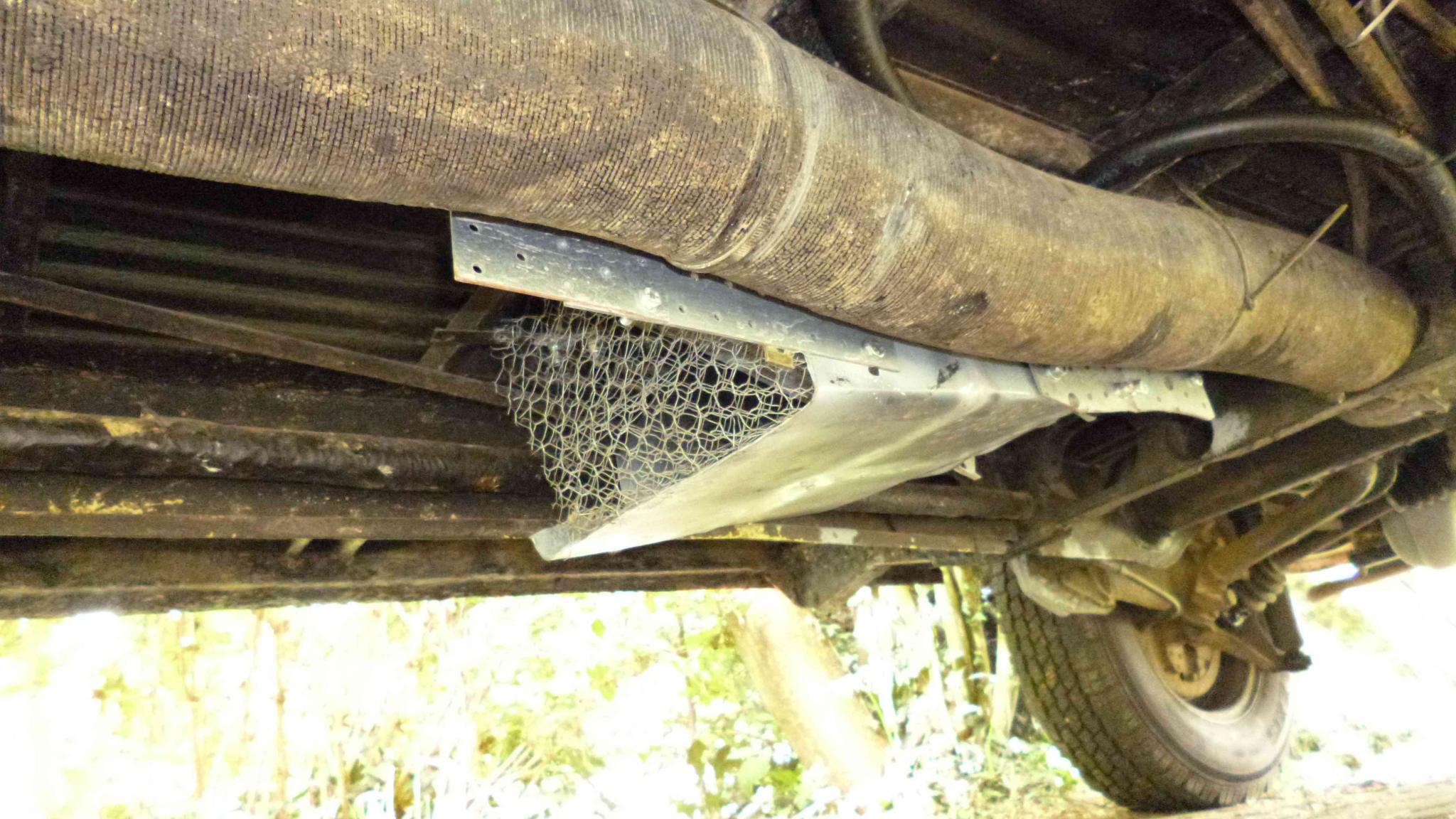

Also es geht vom Motor erst zum Filter. Dann vom Filter zum Thermostat. Ist das Öl noch kalt gehts von da wieder zum Motor.
Ist das Öl war gehts natürlich über den ext. Kühler. Der ist unter dem Wagen so angebracht, das er niemalsnicht aufsetzen kann. (Bin oft im Gelände unterwegs)
Deshalb brauchst du auch das (bis jetzt noch povisorische) Luftleitblech, sonst geht da unten nix mit Kühlung, hab ich natürlich
auch probiert. Ist mit Blech 10x besser. Ach ja, mit dieser Anordnung und diesem Thermostat ist der Ölwechsel sehr einfach. Es läuft alles nach
unten raus, und der Thermostat ist wenn er kalt ist in alle Richtungen offen.
Alles andere hab ich ja schon geschrieben. So find ich das ne saubere Sache.
