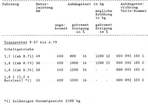

Ich komme aus Italien und in meinem Fahrzeugschein sind nur 800kg Anhängelast (für gebremsten Anhänger)eingetragen.
Ich besitze aber eine Anhängerkupplung von Peka für 1200kg Anhängelast. Der italienische TÜV sagt ich brauche eine Freigabebescheinigung von VW. VW italien sagt, auf diesem Fahrzeug kann man keine Anhängelast von 1200kg eintragen. Ist das wahr?
Kann mir jemand so eine Bestätigung zukommen lassen?

Ist das der Ausdruck aus dem VAG Ratgeber?
Ich habe die Auswertung des M-Plate gemacht. Dort steht:
Planned production date: 20 February 1975.
Das heißt es gilt ab 8/74 => 1200kg Anhängelast bis 16% Steigung. Oder?
Was bedeutet die letzte Zeile der Grafik?
