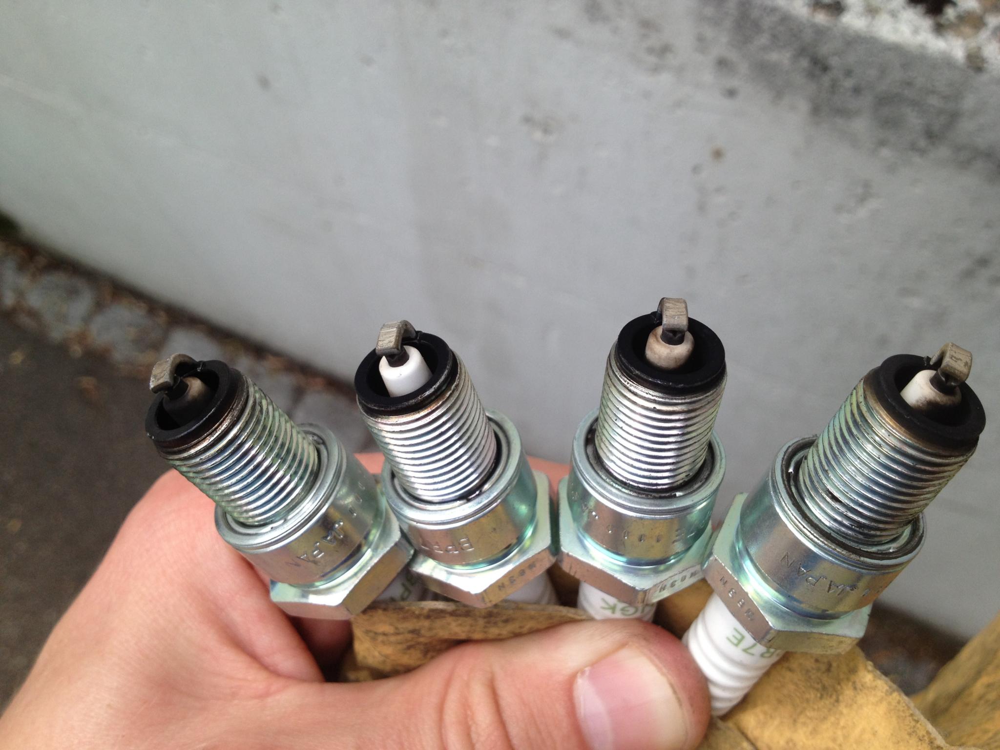

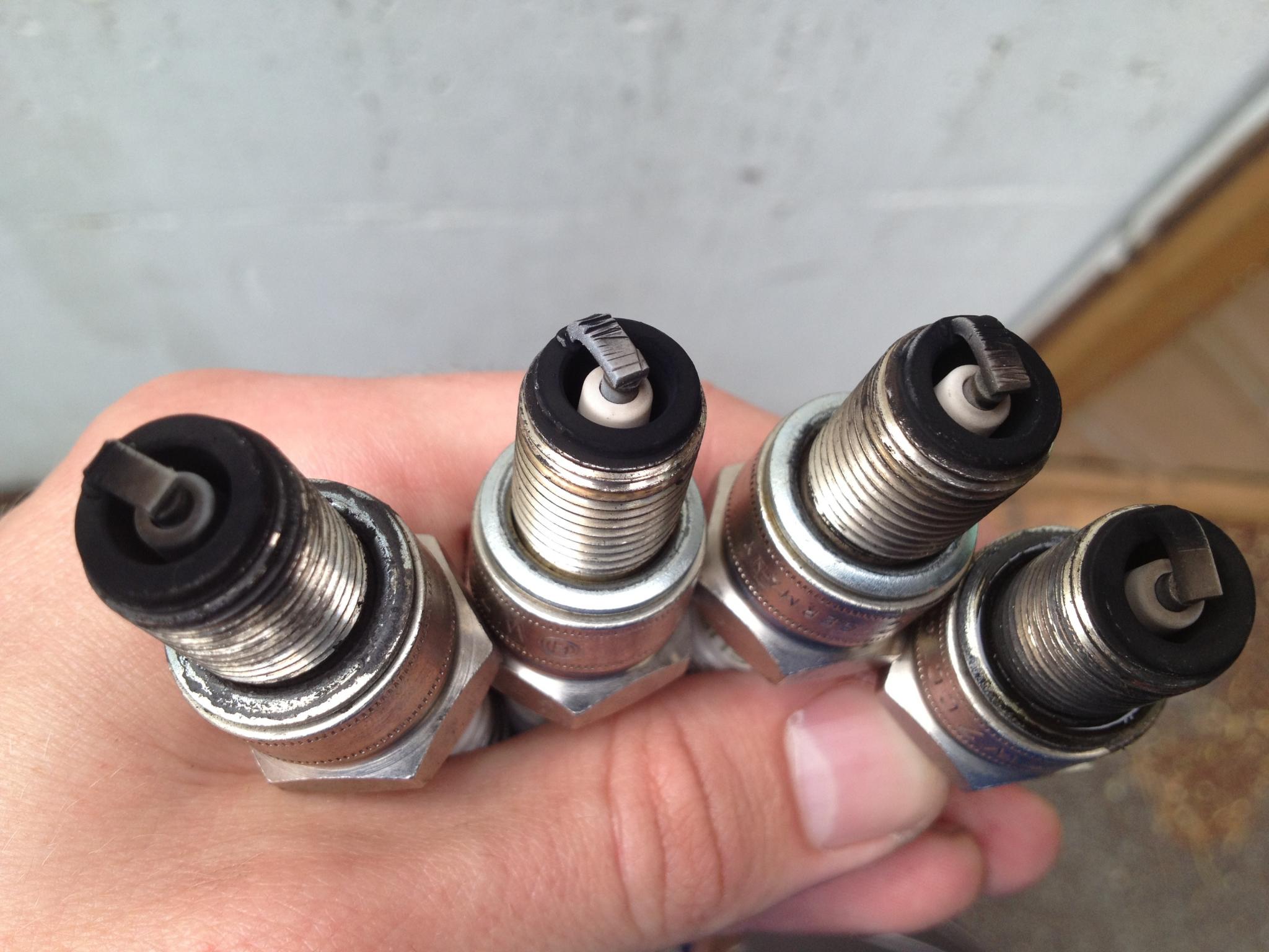

ich habe gestern, nachdem hier ja einiges über die zweifelhafte Qualität mancher Zündkerzen geschrieben wird, meine gewechselt. Drin waren Bosch W7CC, habe sie ersetzt durch NGK BPR7E. Ich habe das Gefühl, dass der Motor jetzt leichter anspringt.
Aber ich habe sowohl bei den davor eingebauten Bosch als auch bei den neuen NGK ein sehr uneinheitliches Bild. Die beiden, in Fahrtrichtung hinten gelegenen Kerzen machen mir Sorgen:
Bei den Bosch Kerzen erscheint mir die Kerze aus dem ersten Zylinder als etwas zu schwarz, Zylinder 2 ist komplett weiß, Zylinder 3 unwesentlich dunkler und die Kerze aus dem 4. Zylinder kommt noch am ehesten an braun heran.
bosch-kerzen
bosch-kerzen
Die NGK sind jeweils - mit Ausnahme der Kerze aus dem zweiten Zylinder, die ist auch hier schneeweiß - etwas dunkler. Was mich zusätzlich wundert ist, dass sie teilweise nur an einer Seite des Isolators gefärbt sind. Ist das normal?
NGK-Kerzen
NGK-Kerzen
An was kann das unterschiedliche Kerzenbild liegen? Zieht er Falschluft?
Die Daten zum Motor: Flachmotor CJ, Zündung stimmt, Ventile sind eingestellt, Kompressionsdruck (vor ca. 2000km gemessen) gleichmäßig auf allen Zylindern zwischen 8,0 und 8,5 bar. Sprit verbraucht der Gute ca. 13 l/100 km, da war alles dabei von Stadt über Landstrasse und Autobahn. CO liegt bei 2,4%.
Ich hab mal Bilder von den Kerzen angehängt, sind jeweils Zylinder 1-4 in der Reihenfolge von links nach rechts.

kontrolliere mal, ob die Krümmerdichtungen zwischen Zylinderkopf und Auspuff noch dicht sind, insbesondere bei dem Zylinder, mit der weißen Kerze.
Wenn hier luft in das Abgassystem strömt, dann kommt es hier aufgrund der sehr heißen Abgase und dem Sauerstoff zu einer nichtkatalytischen Nachverbrennung, was die Abgas- und damit auch die Verbrennungstemperaturen erhöht.
Zur Kontrolle nimm unten die Verblechug ab und achte auf Ruf zwischen Krümmer und Kopf.

Ich meine den Dichtring die zwischen Kopf und Krümmer.
Ich hatte mal das gleiche Problem, da war eine Kerze auch schlohweiß und die anderen alle normal.
Da wars dann auch diese Dichtung die durchgeblasen war, vermutlich weil sich die Mutter gelöst hatte, eine fehlte nämlich.
Und kontrollieren solltest du das ganze mal, indem du unten das Luftleitblech abschraubt, so dass du die Krümmeranschlüsse am Kopf sehen kannst. Hier darf direkt am Anschluss kein Ruß zu finden sein und alle Schrauben müssen fest angezogen sein.
Außerdem, kontrolliere mal dein Ventilspiel und natürlich die Zündung.
Wenn du hier überall nix findest, dann such erst am Vergaser weiter.
Hast du eigentlich die Bosch, nur wegen der vermeintlich schlechten Qualität ausgewechselt?
Ich frage desshalb, weil ich bei mir seit letzte, jahr auch diese Bosch Kerzen drin habe und bisher noch keine Probleme festgestellt habe, außer dass alle etwas zu dunkel sind.
Gruß Stephan
