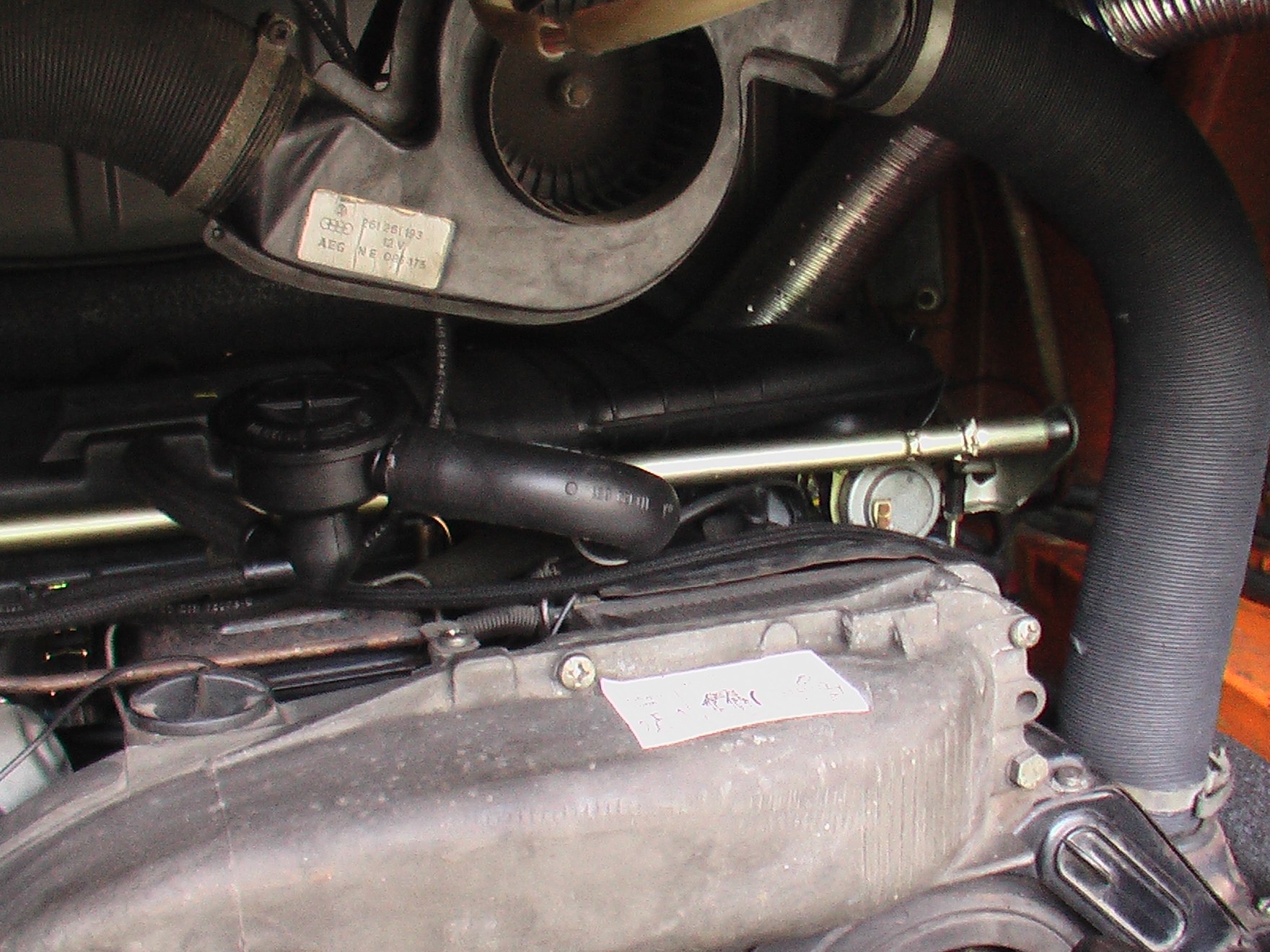

Moin Edgar,
das Bild zeigt oder ist irgendwas von Kummetat, richtig? Der weiß normalerweise doch was er tut.
Bei mir sieht es ähnlich aus.
Die dünne Leitung links ist die Tankentlüftung - wenn ich das noch richtig weiß.
Bisher gings gut.
Gruß Bernd
