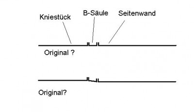

Die Kniestücke/B-Säule war nicht mehr im Guten Zustand, man konnte also den Ur Zustand nur erahnen.
Meine Frage ist: Muss in der Draufsicht das Kiestück , B Säule und Seitenwand eine Flucht ergeben?
Da bei mir da nen Versatz von ca 6-8mm ist.
ich weiß nicht, an wem, ich mich wenden Kann, in meiner Gegend nen T2 nen Exote ist.
Hab mal nen Bild als Anhang dran, um mein Sachverhalt zu schildern.
Das Untere ist mein momentaner Stand.
Mit freundlichem Gruß Maze
