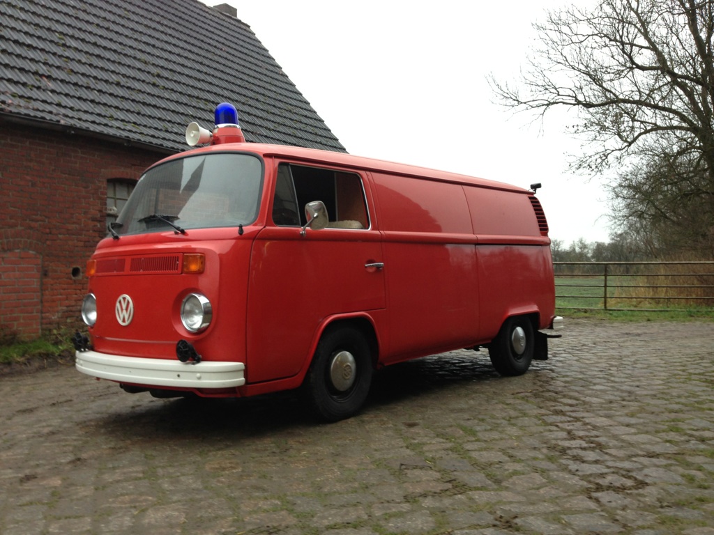

jetzt isser schon fahrfertig mit 50PS, demnächst kommt hoffentlich der Oettinger endlich zum Zuge.
Ich habe den Motor schon komplett gestrippt, aber von außen ist kein "Oettingermerkmal" angebracht und zu erkennen.
Man sieht höchstens Dichtmasse an den Nähten der Gehäusehälften und der Ansaugtrakt in den einzelnen Zylindern ist auch bearbeitet worden.
So, nun noch ein Bild.
Grüße aus dem nassen Norden

Beiträge: 4332
Re: Oettinger in T2b v. 19.09.1972
Hi!
Klingt ja schön und gut. Aber woher weißt du das der Motor von oettinger bearbeitet wurde?
Bei mir im Bus habe ich auch den CU- Motor drin und die Verblechung vom CJ genommen. Die Wärmetauscher habe ich angepasst und um geschweißt. Was aber nicht zu empfehlen ist. Damals gab es schlichtweg keine WT mit eckigen Flanschen für den T2 zu kaufen.
Wegen der Motorhalterung habe ich schon mal gefragt und den Umbau dokumentiert.
http://forum.bulli.org/viewtopic.php?f=7&t=13477
Vorher habe ich den Motorhalter und die Quertraverse vom CU genommen und an die Rahmenhalter vom T2 geschweißt.
Das ist aber nicht zu empfehlen, da es mit der Verblechung und Lichtmaschine vom T2 zu eng ist und die Lichtmaschine bei Rollbewegungen des Motors mit dem Motorhalter kollidiert.
Daher habe ich dies nun auch auf CJ zurückgerüstet...
