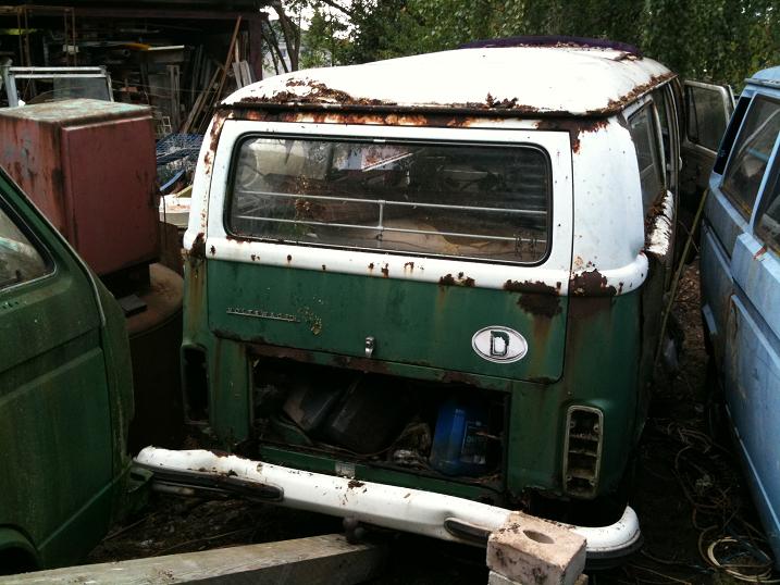

Ich bin gespannt was mich erwartet, wahrscheinlich ne ganze Horde von irgendwelchem Getier
Muss mir aber erst gedanken machen, wie ich die platten möglichst zerstörungsfrei runterbekomme....?!?!
