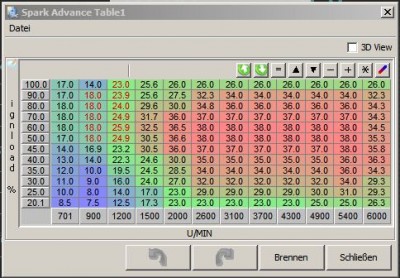

Tanjas&Thomas_T2b hat geschrieben:Kann man das wohl so einem 2l Typ4 zumuten?
:shock:
Puh Thomas,
du kannst aber Fragen fragen! :roll: :P
Unterhalb von 3.100/min kommt mir das alles ziemlich engagiert vor. Über 32° Vorzündung bei 1.200/min? Da würde ich eigentlich Klopfen erwarten - aber bei solchen Drehzahlen hört man das noch sofort. Versuch macht kluch - am besten auf 'nem Prüfstand. Von den WBX-Motoren weiß ich zu wenig, insbesondere was Brennraum und Kerzenlage betrifft. Die Kopftemperatur ist dort auf jeden Fall deutlich niedriger.

Hallo Thomas,
meiner Meinung nach sieht dein Kennfeld etwas seltsam aus.
Mit steigender Last (=abnehmender Unterdruck) muss der Zündzeitpunkt nach spät verstellt werden.
Bist du dir sicher, dass das Kennfeld im T3 so hinterlegt ist und nicht noch weitere Parameter in die Zündzeitpunktsverstellung einfließen?

Beiträge: 5156
Re: Verteiler Instandsetzung
Moin Holly,
Holly hat geschrieben:Mit steigender Last (=abnehmender Unterdruck) muss der Zündzeitpunkt nach spät verstellt werden.
Da habe ich auch schon drüber nachgedacht. Ich würde ja vermuten, das der Unterdruck einen "glockenförmigen" Verlauf annimmt.
Sprich:
Keine Last, Drossel-klappe zu "wenig" Unterdruck
Teillast, Drossel-klappe etwas geöffnet, viel Unterdruck
Vollast, Drossel-klappe offen, kein Unterdruck
Nur ist das ohne Rollenprüfstand recht schwer zu ermitteln, welche Druckverhältnisse sich einstellen.

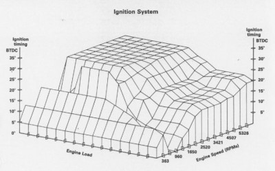

Hier ist einmal das Kennfeld vom T3 Digifant.
T3 Digifant Kennfeld
Der ermittelt das Kennfeld einzig über die Stellung des Luftmengenmessers und der Drehzahl.
Da habe ich mich bei meiner Kennfelderstellung grob nach gerichtet, aber im Prinzip finde ich das auch alles recht "sportlich".

boggsermodoa hat geschrieben:Unterhalb von 3.100/min kommt mir das alles ziemlich engagiert vor. Über 32° Vorzündung bei 1.200/min?
Wenn es mir nicht selbst ein wenig suspekt vorkommen würde, würd ich jetzt auch nicht unbedingt fragen...

Tanjas&Thomas_T2b hat geschrieben:Hier ist einmal das Kennfeld vom T3 Digifant.
Was ist das denn für ein Gewurschtel mit der (mir suspekten) 1.200/min- und der 1.650/min-Kurve?
Das ist ein "Hochtal" auf dem mittleren Drittel der 1.650/min-Kurve :confused: However: Die 1.200/min-Kurve ist halt ein schleifender Schnitt durch die steil ansteigende Fläche. Ich würde die nicht allzu ernst nehmen und sie entweder komplett weglassen (falls das geht) oder sie von 40%/23° noch 80%/25° linear interpolieren.
Eigentlich könntest du auch in der anderen Richtung alle Kurve zwischen 900 und 2.000/min linear interpolieren, dann wären die schlimmsten Grausamkeiten schon mal weg. Daß der Zündwinkel unterhalb von 900/min wieder zunimmt, soll wohl den Leerlauf stabilisieren.

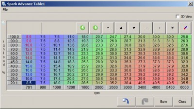

Ich habe mal entschärft:
Neuer Ansatz
Neuer Ansatz

Ich habe gerade heraus gefunden, dass die ignload% gar nicht der Motorlast entspricht.
Das sind die absoluten Druckwerte vom Drucksensor.
Damit kann ich die Sache dann auch ganz einfach von den Verteilerdaten in Excel berechnen und eine neue Tabelle zusammen setzen.
Und in dem T3 Diagram geht die Engine load wohl von links nach rechts und nicht umgekehrt, wie ich erst angenommen hatte.

So,
Dank Excel und etwas Fleißarbeit ist das Zünddiagramm schon mal erstellt.
Die 900 UPM Linie ist bewusst gerade gewählt ohne Verstellung.
Im Stand kommt an dem Steuergerät ja auch Unterdruck an, ber in dem Bereich soll er ja auf 7,5° vOT stehen bleiben.
Ab 1000 UPM geht dann die "reguläre" Tabelle los, die ich dem original Verteiler nachempfunden habe.
Und wie gesagt, ignload% gibt die absoluten Druckwerte hinter der Drosselklappe und nicht die Motorlast an.
Vorläufig endgültige Zündtabelle.
Die Frühverstellung unterhalb von 900 UPM soll den Leerlauf stabilisieren und den Start des Motors begünstigen.
