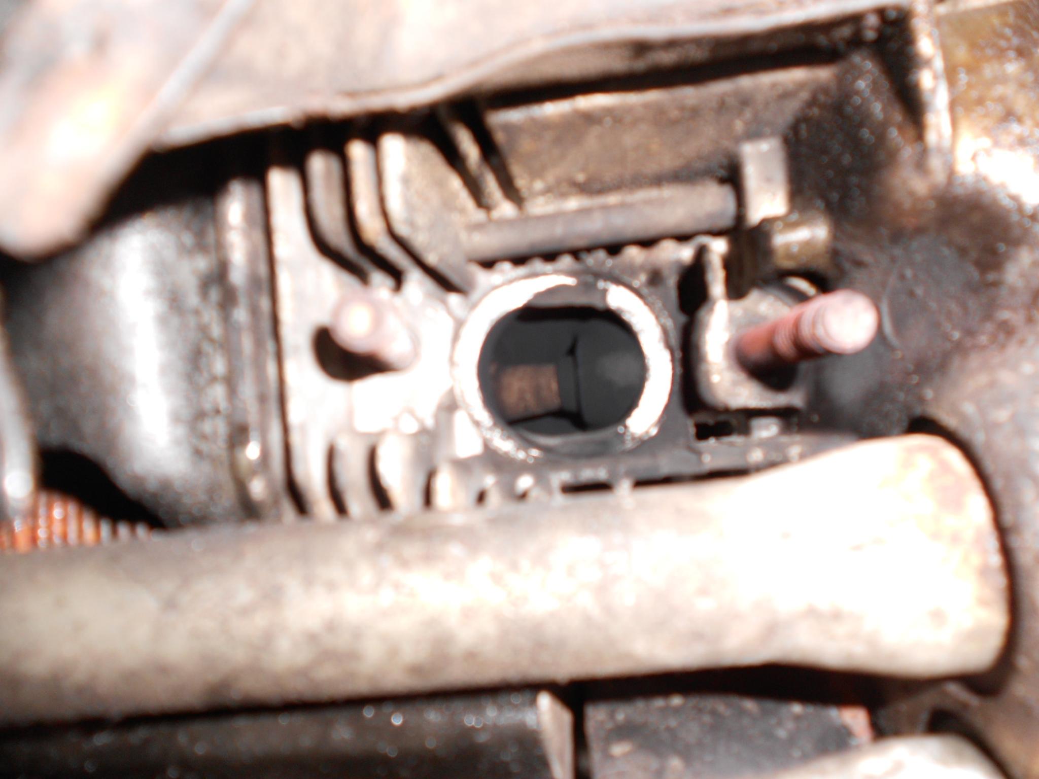

Danke für die Tipps. Habe sie gefunden und drei auch mit leichter Gewalt einfach entfernt, eine hat sich lange gewehrt, da musste ich etwas mehr Gewalt nach Ulmes Beschreibung anwenden :twisted:
Am dritten Zylinder ist der Sitz der Dichtung nicht plan, man kann auch sehen, dass es da etwas abgeblasen hat. Mit was kann ich das dicht machen? Etwas Auspuffkit auf die Dichtung und dann rein?
Hatte schon an Haftstahl gedacht, aber die Dichtung bekomme ich dann nie mehr raus :zunge2:
Hat da jemand Erfahrung?
Klaus

Die Frge ist ob der Flansch am Kopf nicht plan ist (eher unwahrscheinlich) oder die Flansche des Wärmetauschers nicht plan sind. Haarlineal drüber oder auf einer Glasplatte anschauen.

Nein, der Sitz der Dichtung im Zylinderkopf hat praktisch zwei Löcher... Ich schau mal, ob ich ein Foto machen kann.

Voilà, etwas unscharf, aber ich glaube, man kann es erkennen:
Die schwarzen Stellen sind die Vertiefungen.

Uiiihhh...
Keine Ahnung ob dir hier Auspuffdichtmasse hilft. Ist wahrscheinlich eine kurzfristige Lösung.
