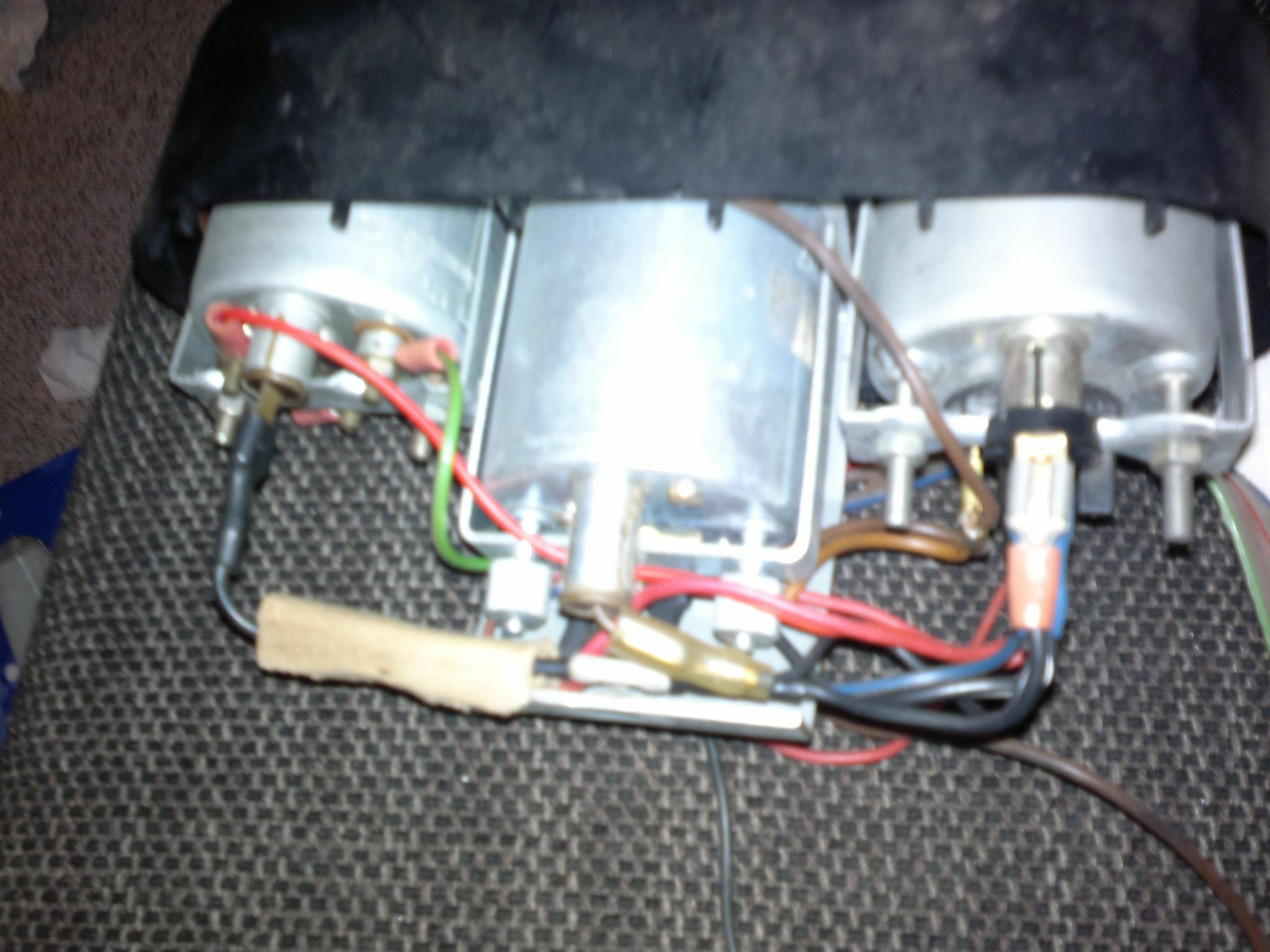

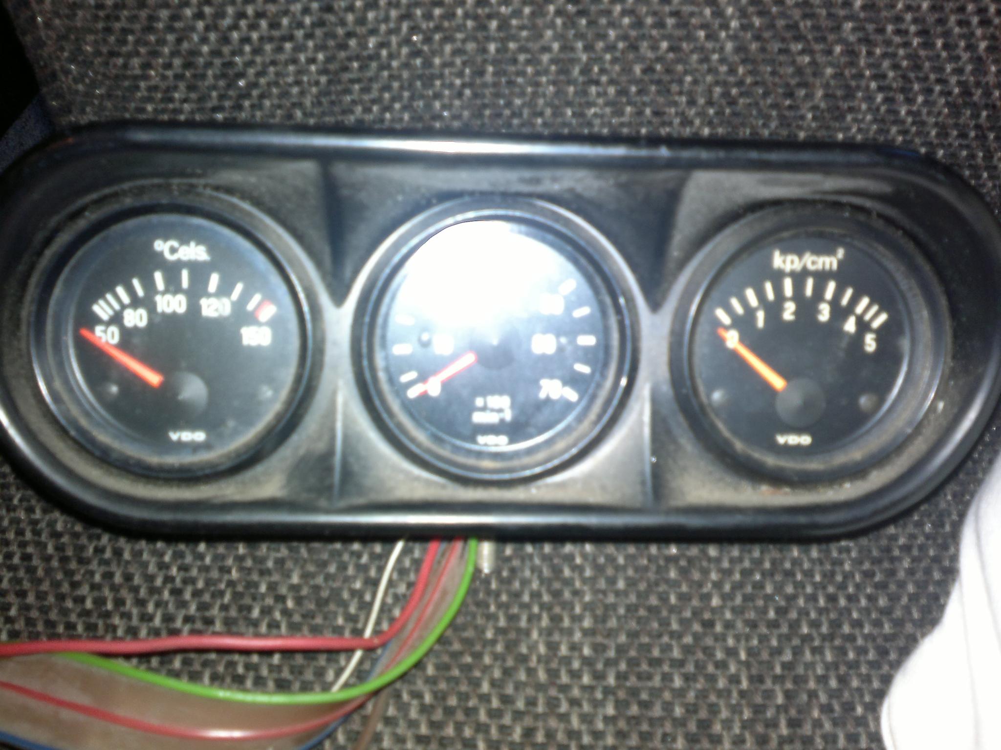

hallo
hab meine VDO anzeigen mal fotografiert allerdings hilft das glaub ich auch nicht viel weiter
auf jeden fall kommen vom DZM ein braunes kabel an dem ein - ist, dann ist da noch ein rotes kabel an dem ein + ist und dann ist da noch ein rotes kabel an dem ich kein symbol erkennen kann aber das muss dann ja dasa kabel sein welches nach hinten zur zündspule muss oder
möchte meine VDO anzeigen nicht kaputt machen und bin daher für jeden tipp dankbar

Re: VDO Drehzahlmesser
mmh... wirklich was erkennen kann man da nicht, da hast du recht.
Bei meinem sind die Anschlüsse mit + , 15 , -6, -12 gekennzeichnet.
Würde mich wundern wenn bei dir nichts aufgedruckt ist. Ich vermute aber mal, dass bei deinem DZM das Signal tatsächlich von Klemme 1 an der Zündspule kommt.
Auf die Kabelfarben würde ich da nichts geben, da kann jeder anklemmen was er grade in der Schublade liegen hat.
Gruß Stephan
Gruß Stephan

ist ja schon schon ein bischen komisch das bei dir 4 kabel anzuschließen sind und bei mir nur 3. aber ich probiere es einfach aus das unbeschriftete kabel an klemme 1 anzuschließen.
danke stephan!
Schau nochmal ganz genau hin, ob neben der unklaren Fahne nicht doch noch ne "1" eingeprägt ist
hi bigbug
ich hab meine 3er VDO anzeige nochmal ein wenig auseinander gebaut und dann konnte ich ein eingeprägtes G enddecken können
also muss ich dem kabel "G" nach hinten zur zündspule und es dort an 1 anklemmen oder :unbekannt:
gruß kitzmann
gruß kitzmann
- Sgt. Pepper
- Beiträge: 4332
- IG T2 Mitgliedsnummer: 834
Kannst du probieren.
Es gab aber auch DZM für Diesel- Motoren, bei denen das Signal aus einem Induktiongeber in der Lichtmaschine (Klemme W) gekommen ist. Das "G" kann man daher als "Gebersignal" (dann vermutlich Klemme 1 an Zündspule) oder aber auch als "Generator" interpretieren.
Aber probiere es einfach mal mit Klemme 1 aus, ich drück dir die Daumen, dass es klappt.
Diese DZM sind eigentlich wesentlich seltener, somit ist auch die Wahrscheinlichkeit geringer, dass es sich um einen solchen DZM handelt.
Gruß Stephan
