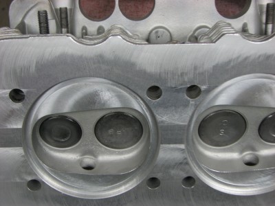

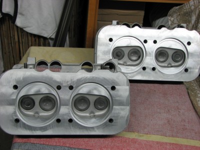

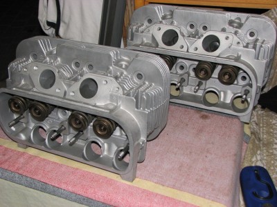

hier ein kleines Update zum Thema "Stößel".
Na ja nicht so ganz jedenfalls: Ich habe gestern meine frisch überholten Köpfe abgeholt - seht selbst:
Glasperlgestrahlt, Ventilsitze nacharbeiten (45° fräsen am Rand), Planen der Dichtflächen (Saugrohr, Zylinder) und leichte Bearbeitung der Einlaßkanäle.
Sehen richtig lecker aus.
