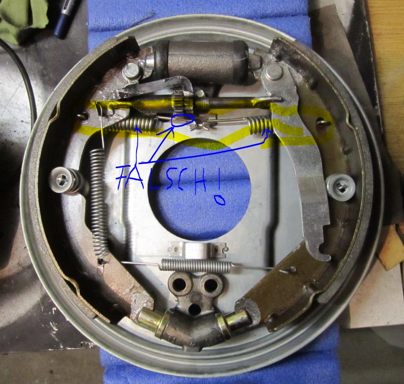

hier einmal ein Bild der vormontierten Bremsankerplatte. Hier hat sich aber ein Fehler beim Zusammenbau eingeschlichen!
Die oberen Federn müssen von unten eingehakt werden,
da sonst das Nachstellritzel blockiert werden kann.
Dann der nächste Punkt, der schief gehen kann:
VW hat die Druckstangen so beschriftet, dass man es leicht falsch machen kann.
Auf einer Druckstange ist ein "L" eingeschlagen.
Das steht jetzt nicht für Linke Seite, sondern für Linksgewinde.
Und dass muss auf die Rechte Seite vom Fahrzeug, damit die Nachstellung funktioniert!
Dann geht es weiter mit der Handbremseileinstellung.
Das Handbremsseil darf auf keinen Fall den Hebel vorspannen!
Dann wird die automatische Nachstellung nicht richtig arbeiten.
Wenn alles montiert ist, die Druckstange so weit auseinander drehen, dass die Trommel gerade so drauf geht.
Dann am Handbremsseil prüfen, ob die Zugstange noch ca. 1mm Spiel hat.(Im Langloch vom Handbremsseil)
Bei der Gelegenheit auch noch mal die Gängigkeit vom Handbremsseil prüfen.
Wenn das in der Führung schwergängig ist, tauschen oder mit reinigen und Fetten wieder gangbar machen.
Das wären aus meiner Sicht erst einmal die größten Hindernisse, die man noch haben kann.
