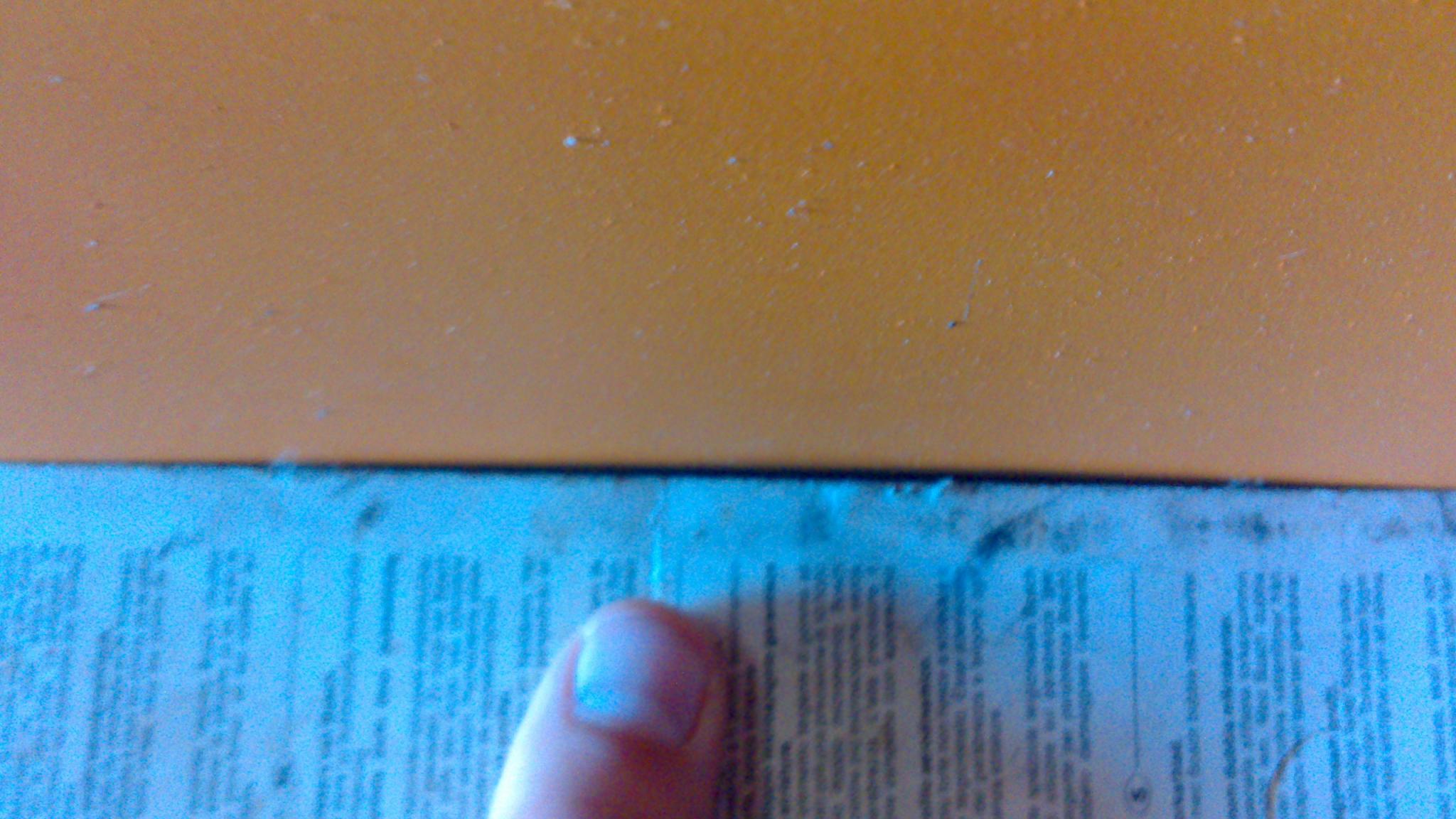

Auf dem angehängten Bild kann man den Verzug erkennen. Ich habe eine Scheibenwischerpackung an der schlimmsten Stelle aufs Blech gehalten um zu sehen wie tief die Delle ist.
Ich denke das kann man auch noch mit Spachtel richten ohne ein schlechtes Gewissen zu haben, oder? Ist halt eine großflächige Delle. Zum Größenvergleich ist noch mein Daumen auf dem Bild, auch wenn natürlich jeder Daumen eine andere Größe hat

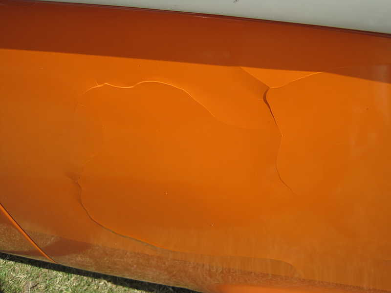

Anbei noch ein ganz fieses Bild eines gescheiterten Spachtel-Versuchs:
(auch wenn es ähnlich Farben sind - dies ist nicht mein Bulli!!!)
Also bei unserem sieht man nach 3 Jahren einige kleinere Spachtelstellen stärker als gleich nach der Lackierung.Dude hat geschrieben:Ich denke das kann man auch noch mit Spachtel richten ohne ein schlechtes Gewissen zu haben, oder?
Ich daher würde davon abraten... das sackt oft noch nach...
Entweder gerades Blech und an stabilen Stellen Zinn als Spachtel - oder mit den Dellchen leben...
