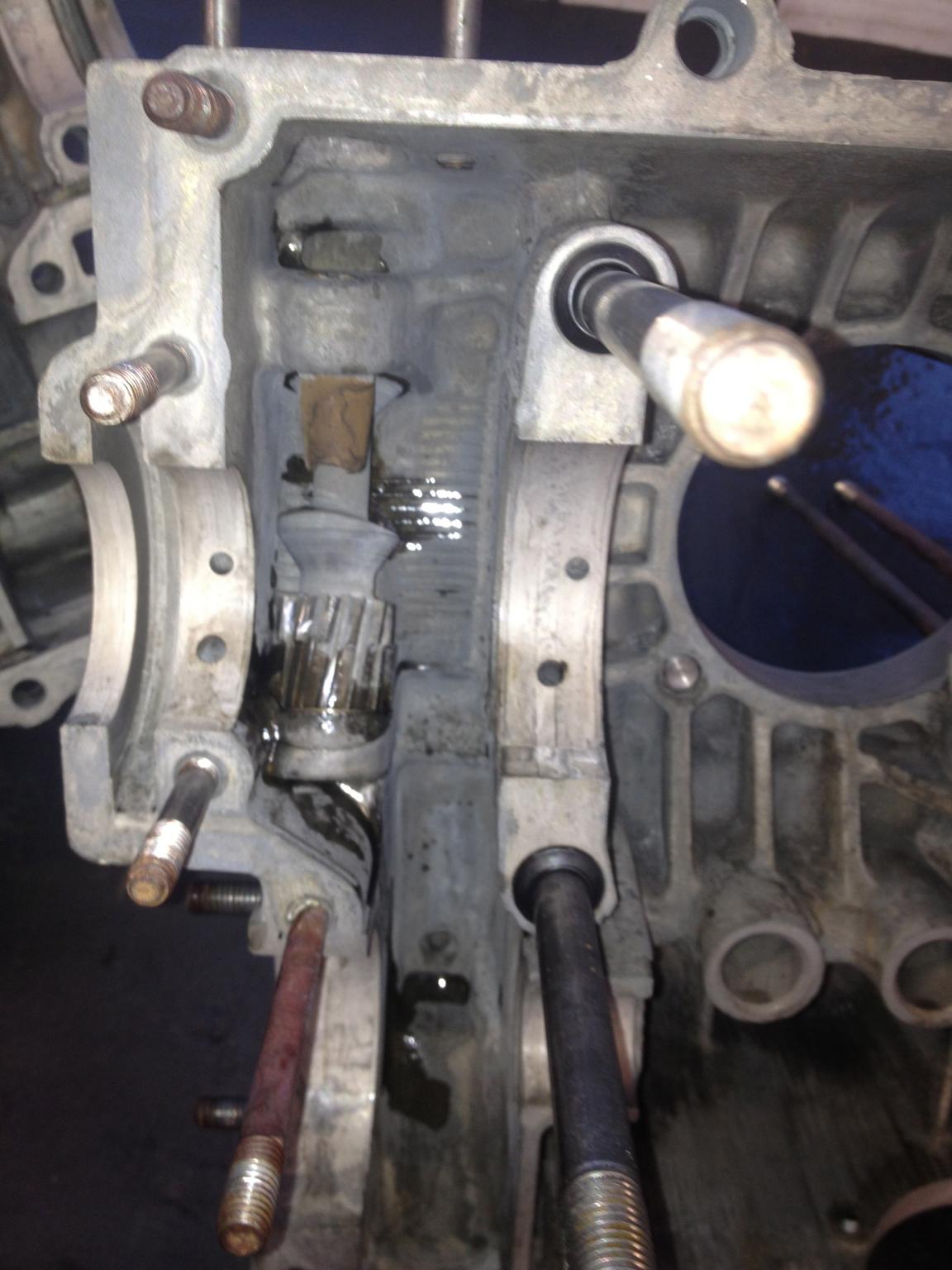

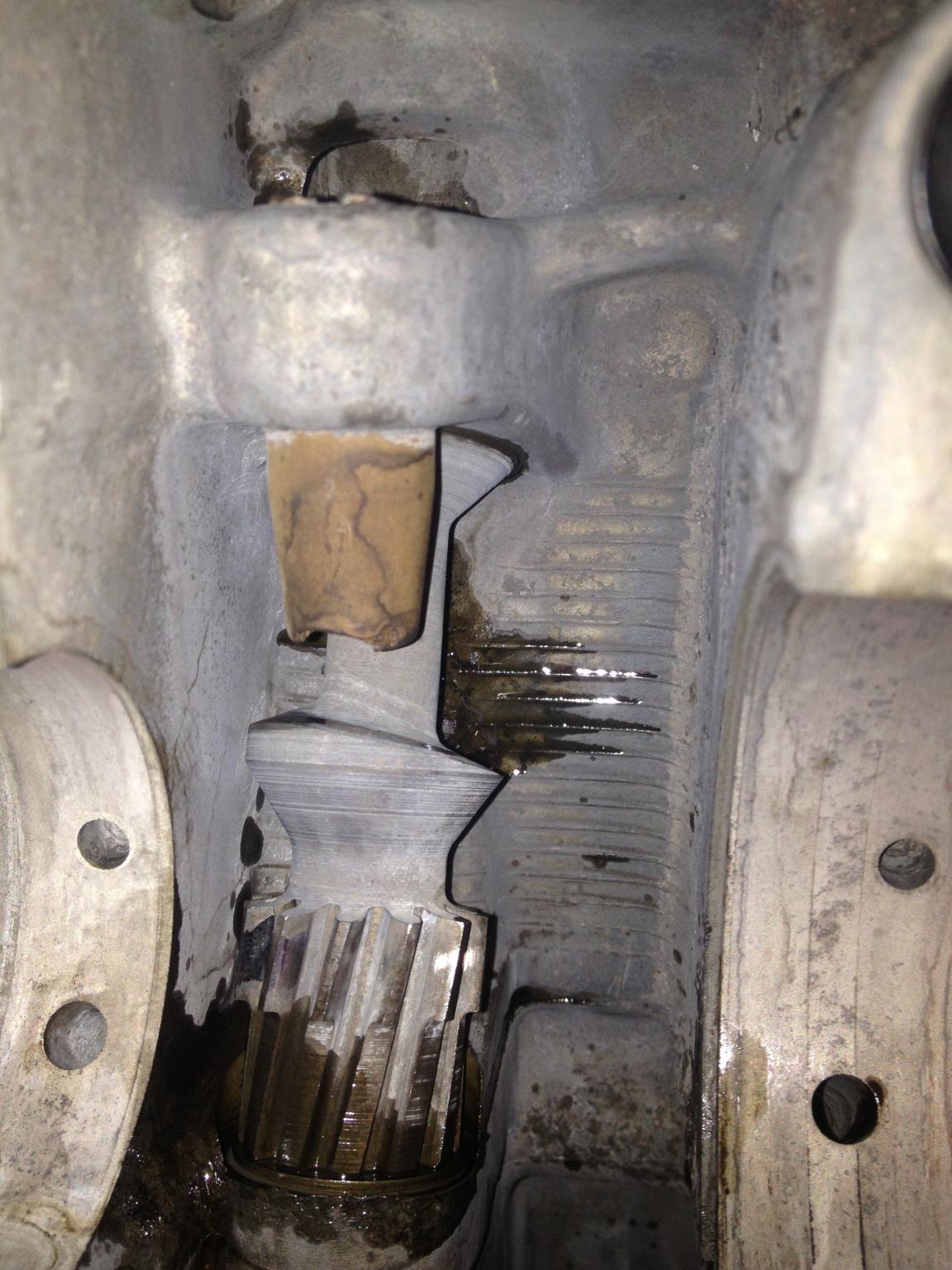

Beim Zerlegen ist mir aufgefallen,dass die Plastikführung der Benzinpumpe leicht beschädigt ist (siehe Foto)
Habe aber keinen Ersatz in den einschlägigen Onlineshops gefunden!
Wo finde ich Ersatz?

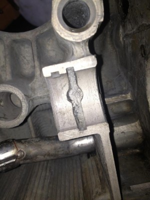

2. Das nächste Problem bereitet mir 1 Ölkanal für die Lagerschale der Nockenwelle.
hier sieht es so aus, als ob ein Gussfehler vorhanden ist, oder ist das Normal?
Die alten Lagerschalen sehen aber alle gleich aus und sind nicht "thermisch" belastet
Ich kann auch keinen Ölkanal finden, der zu dieser Lagerschale führt....

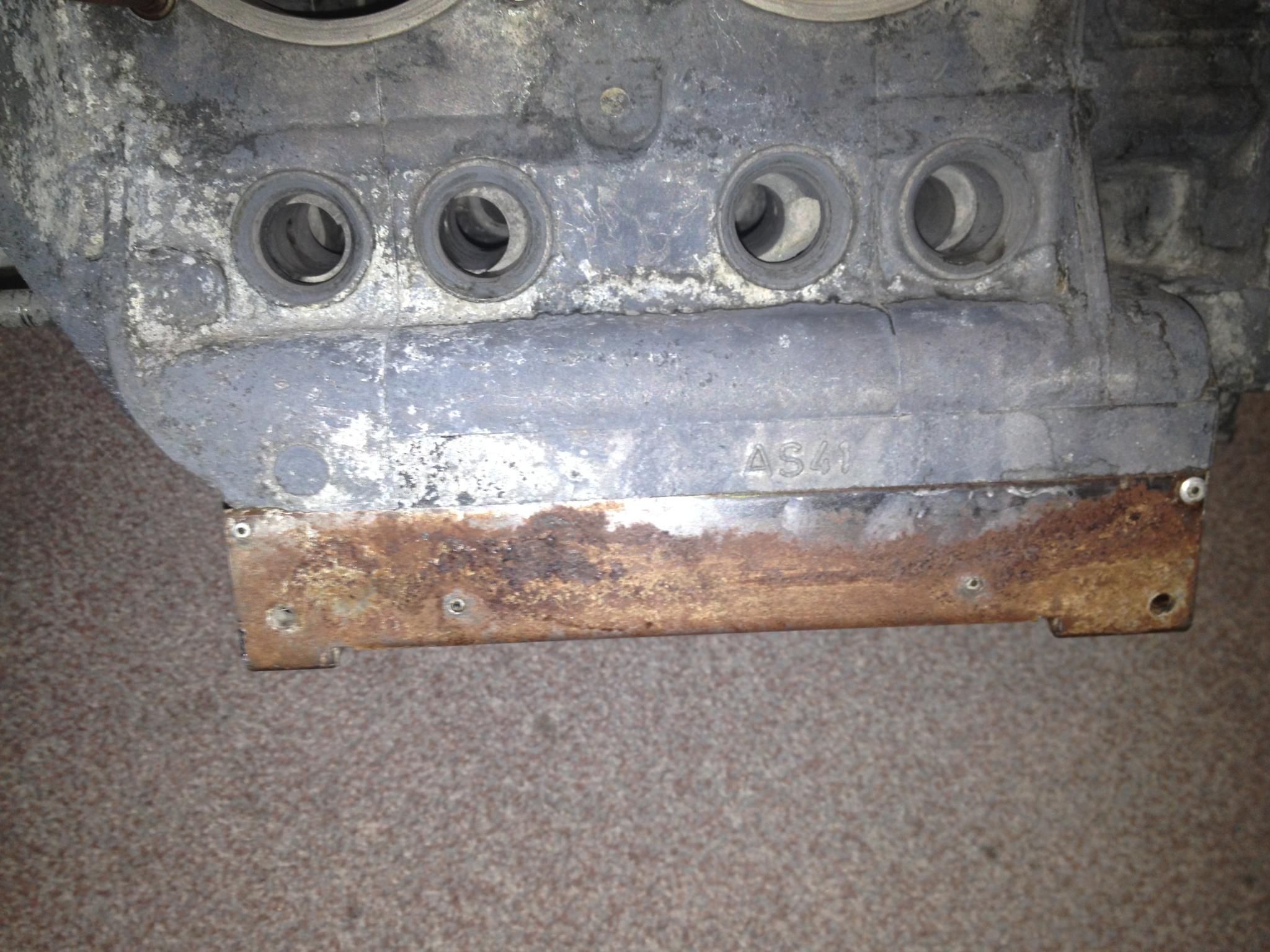

3. Sind die genieteten Bleche original?? Kommt mir irgendwie "spanisch" vor :unbekannt:

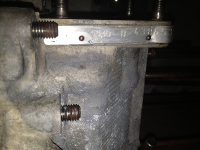

4. Der Motor hat unterhalb "AS41" und oben auf der Plakette steht ein "B" was bedeutet das jetzt? 5. Laut Repleitfanden kommt zwischen Motorgehäuse und Ölkühler sowohl eine Dichtung als auch ein Abstandsring, damit beim Anziehen der Schrauben die Öffnung nicht durch quetschen der Dichtung verschlossen wird.

Original sind sie nicht - wahrscheinlich nicht mal spanischt2a-tommy hat geschrieben:3. Sind die genieteten Bleche original?? Kommt mir irgendwie "spanisch" vor

Die Bezeichnung AS 41 bezieht sich auf die Legierung des Motors. Da besteht da Motorgehäuse zum Teil aus Silizium.
Der Buchstabe "B" am Lichtmaschinenfuß ist der Kennbuchstabe des Motors. B Motoren (1600 ccm. 48 PS) wurden im T2a bis ich glaube 07.1970 verbaut.

AS41 bezeichnet die Legierung und "B" ist der Motorkennbuchstabe (1,6l 47PS@4000/min). Das ist auch der, der historisch korrekt hineingehört. Unterschiede zum späteren 50PS: Einfaches Saugrohr, Gabelung der Ansaugkanäle im Kopf. Ölkühler noch nicht aus dem Gebläsegehäuse nach vorn versetzt ("Hundehütte"), deswegen "heißer dritter Zylinder".) Zur Abhilfe ist der Zündzeitpunkt dort ein wenig zurückgenommen. Also den korrekten Verteiler verwenden und den auch korrekt setzen und anstöpseln.t2a-tommy hat geschrieben:4. Der Motor hat unterhalb "AS41" und oben auf der Plakette steht ein "B" was bedeutet das jetzt?

Nein! (Zumindest kenne ich die nicht.)t2a-tommy hat geschrieben:3. Sind die genieteten Bleche original??

t2a-tommy hat geschrieben:Ich kann auch keinen Ölkanal finden, der zu dieser Lagerschale führt....
Re: Brauche Hilfe beim Bulli-Motor
Die rechte Motorseite wird von der linken aus mit Öl versorgt.
Nur die rechten Stössel erhalten ihr Öl über das mittlere Kurbelwellenlager .
Die aufgenieteten Bleche deuten auf einen ziemlich runtergekommenen, und nicht bei VW überholten Motor hin.
Der Motor wird schon ein großen Teil der Welt gesehen haben.

Ich habe die genieteten Bleche heute mal abgemacht, Sie wurden wohl dran gemacht, da die unteren Bohrungen teilweise ausgebrochen sind.

Wo bekomme ich Ersatz für die Führung der Benzinpumpe=??

Sollte da jetzt eine Bohrung sein? oder reicht die Nut???
Hab da nochmal was rumgestochert, aber nirgendwo ein Loch zu finden.

das Benzinpumpenteil wirst du hier im Markplatz sicher einfach gebraucht bekommen.
In der rechten Gehäusehälfte gehören dort keine Bohrungen rein, weil Öl kommt nur von links.

*KLICK*t2a-tommy hat geschrieben: Wo bekomme ich Ersatz für die Führung der Benzinpumpe=??
Gibts bestimmt auch noch bei mehreren Händlern....

Kleiner Klugschiss am Rande: Die aufgenieteten Bleche deuten auf einen Austauschmotor der holländischen Firma "Vege" hin. Die waren seinerzeit die einzigen, die derart angefressene Motorgehäuse weiterverwendeten und solche Tricks anwandten
Aber solange es funktioniert, muss das ja nix Schlechtes sein.
