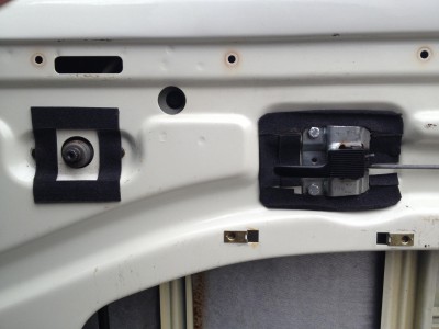

Rund um die Türgriffe und die Fensterkurbel war ursprünglich eine Art Schaumstoff. Der ist im Laufe der Zeit zerbröselt (ähnlich wie der Schaumstoff der seitlichen Lüfter).
Ich habe bei mir ein "Kompriband" (vorkomprimiertes und imprägniertes Dichtungsband) eingebaut. Dieses dehnt sich mit der Zeit aus und "presst" sich dann gegen die Türfolie resp. -pappe.
Zum Foto:
Auf Grund der zur Zeit vorherrschenden niedrigen Temperatur hat es sich noch nicht ausgedehnt (das von mir gewählte kann sich bis 30mm ausdehnen). Je wärmer es ist, umso schneller dehnt es sich aus - und natürlich bleibt es dann auch so :wink:
