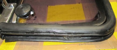

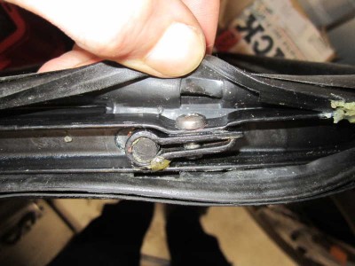

Die ist auf jeden Fall hinter der Dichtung an der unteren Seite recht mittig gelegen.
Schraube mit Halter
Schraube mit Halter
Zur Bestimmung der Position
