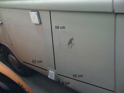

Sooo ich komme zum Endspurt bei den Karosseriearbeiten....nach dem Tausch der Seite habe ich leider keinen Stromanschluss mehr und am alten Stück kann ich nicht genau bestimmen wo der Anschluss war.
Ich habe dieses Bild im Netz gefunden...vielleicht kann das jemand am T2a nachmessen, wie weit der Abstand von oben und rechts/links ist? Danke für die Hilfe!

Also ich würde auch selber vorbeikommen und messen...wenn der Bulli in Ddorf oder im Raum Schermbeck/wesel steht....

Hallo! Beim Westfalia sitzt der mittig unter dem Fenster, aber deutlich weiter oben als auf dem Foto. Die originale Schuko-Einführungsdose habe ich vor 2 Jahren ewig gesucht (und bei so nem Campingfritzen bei Ebay auch gefunden), mittlerweile hat sie aber auch der Olaf von Bus-OK.
Ich kann die genaue Höhe später mal nachmessen.

David hat einen US, da sitzt sie mal mittig auf dem Seitenteil (nicht unterhalb Gürtellinie) oder - wie gezeigt - unten.

Maße an einem 71er US-Westi:
Das Kästchen mit der Strombuchse ist 12 cm hoch und 13 cm breit.

Hat bestens geklappt.... danke für die Hilfe

Welche Farbe hat die Außensteckdose?
Ich habe das irgendwo im Forum mal gelesen....nur finde ich das nicht.
Ist der rahmen und "Nase" weiß oder in Wagenfarbe?

alles weiß. Wenn da was in Wagenfarbe wäre, dann war wohl einer der Vorbesitzer zu faul richtig abzukleben beim lackieren...
