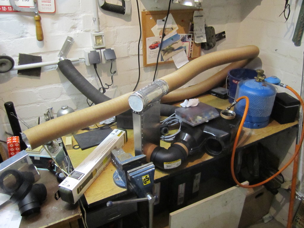

Mein Erster Gedanke war ja auch die Warmluft in den originalen Heizungskanal einzublasen.
Leider kommt bei so viel Adaptern, Bögen und Winkeln kaum noch Luft an wo sie hin soll.
Das Problem an der Stelle ist, das man ja quasi nur rechts und Links die Heizung montieren kann.
In der Mitte kommt wegen der Bodenfreiheit eigentlich nicht in Frage.
Und dann musst du über die Längsträger rüber.
Und da ist der Platz sehr begrenzt. Ich hatte das über einen rechteckigen Kanal probiert.
Und dann wieder auf rund adaptiert. Aber wie gesagt, da kam nicht viel Luft durch.
Von daher habe ich dann die Diret-variante in den Innenraum gewählt.
Wenn du aber den Versuch starten willst, kann ich dir gerne meinen Adapter für schmales Geld verkaufen.
download/file.php?id=13917&mode=view
Damit kommst du auf jeden Fall über den Träger rüber.
Wenn du da auf beiden Seiten einen Schlauch anklemmst, könnte auch noch genug Luft durchkommen.

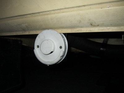

Hier einmal ein Bild vom Kamin, den habe ich an den Schweller geschraubt. Viele Grüße,
