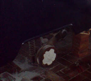

Ja das war etwas wackelig, ich kann nur empfehlen: Obacht beim Aufbockendeine Unterstellböcke schauen aber auch ein wenig "verbastelt" aus
