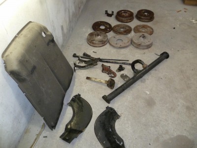

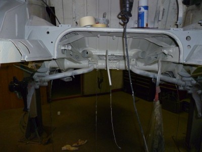

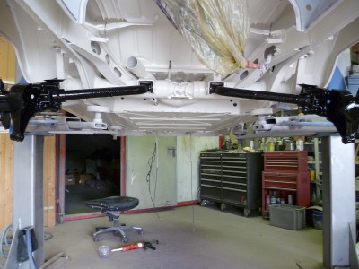

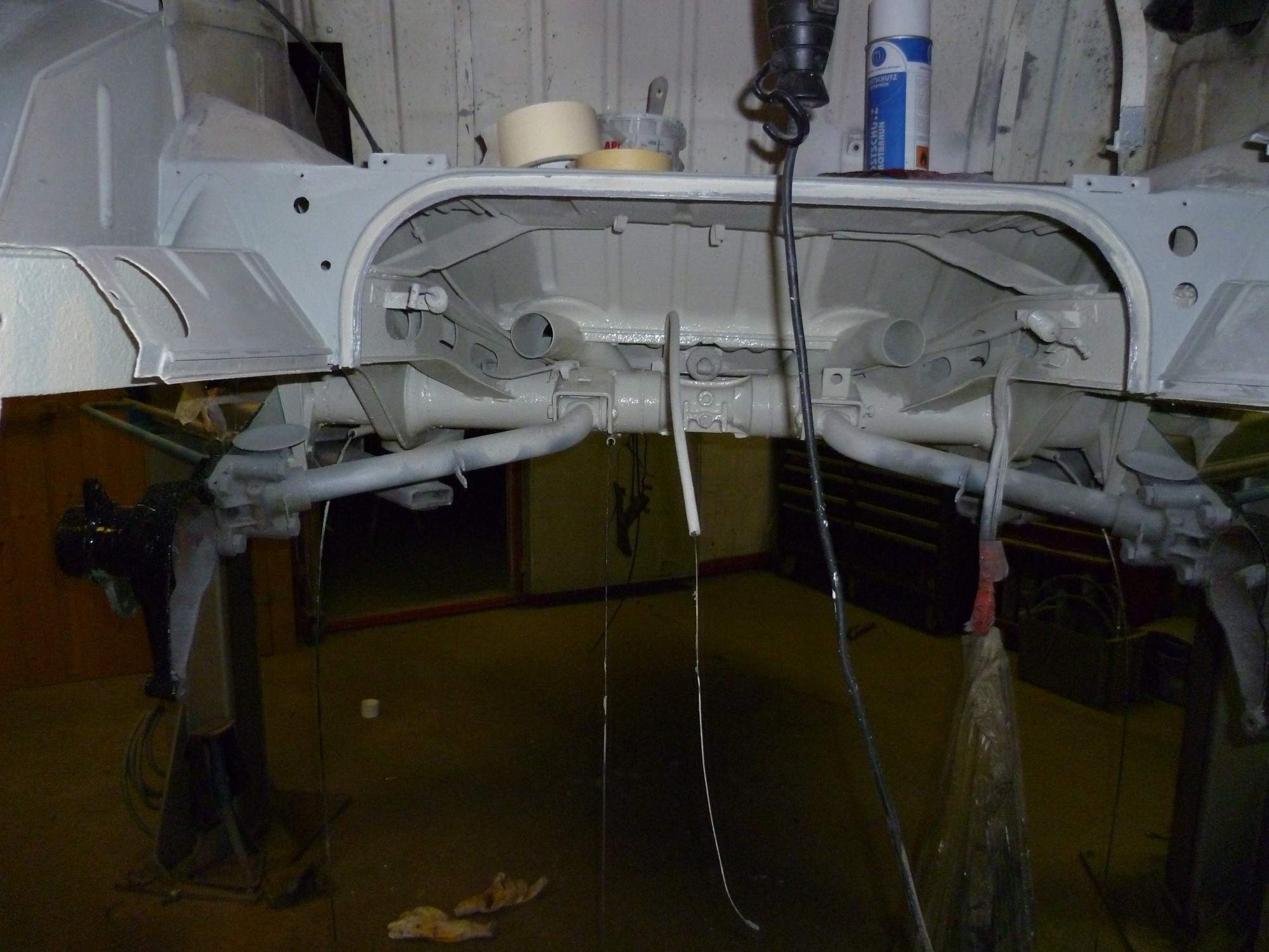

Soeiniges ist jetzt passiert
Teile zum Pulvern vorbereitet.
Unterboden weiter lackiert und vorne das madige Blech ausgebohrt.
Aber seht selbst
Aber seht selbst
Re: wommels kleiner Umbau
Hey,
sieht doch super aus.
Wie hast Du den Unterboden jetzt letztendlich gemacht (auch mit Brantho gespritzt)?
Wird ein wirklich schicker Bus.
Grüsse,
Sven
Grüsse,
Sven
Hallo Sven
Ja hab alles von Brantho Nitrofest dann 3 in 1 dann Spritzbaren Steinschlagschutz und zum Schluß Robust Lack (hat mehr Glanz)
Bin soweit sehr Zufrieden mit dem Ergebnis.
Es geht voran nächstes Jahr will ich wieder fahren.
Gruß Wommel
Gruß Wommel

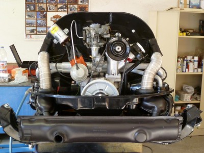

Hallo
Motor schön gemacht.
Alle Teile gepulvert.
Auspuff auch gepulvert.
Bus ist beim Lackierer jetzt möchte mann ihn am liebsten gleich einsetzen.

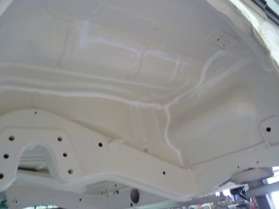

Da ich bekennender Morot-Schön-Sonst-Nix-Fetischist bin:
Aber, macht das nicht mehr Sinn, den Unterboden nicht auch HINTER dem großen Schutzblech zu strahlen? Querträger & Co.
Hallo
Wäre ganz gut gewesen nur leider ist dieses bei meinen Bus verschweißt.
Ich habe schon Bilder gesehen wo dieses nur von oben verschraubt war.
Nur leider bei mir nicht sehe zwar von oben die Schrauben aber unten ist alles verschweißt.#
Jetzt muß es reichen wenn dieser Bereich Hohlraumbehandelt ist.
Drück dir die Daumen, dass es reicht
Hast du, oder hat Jemand Erfahrungen bezüglich Auspuff pulvern lassen und gesenkte Wärmeabgabe?
Sonst würde ich im Winter meinen auch mal pudern.
