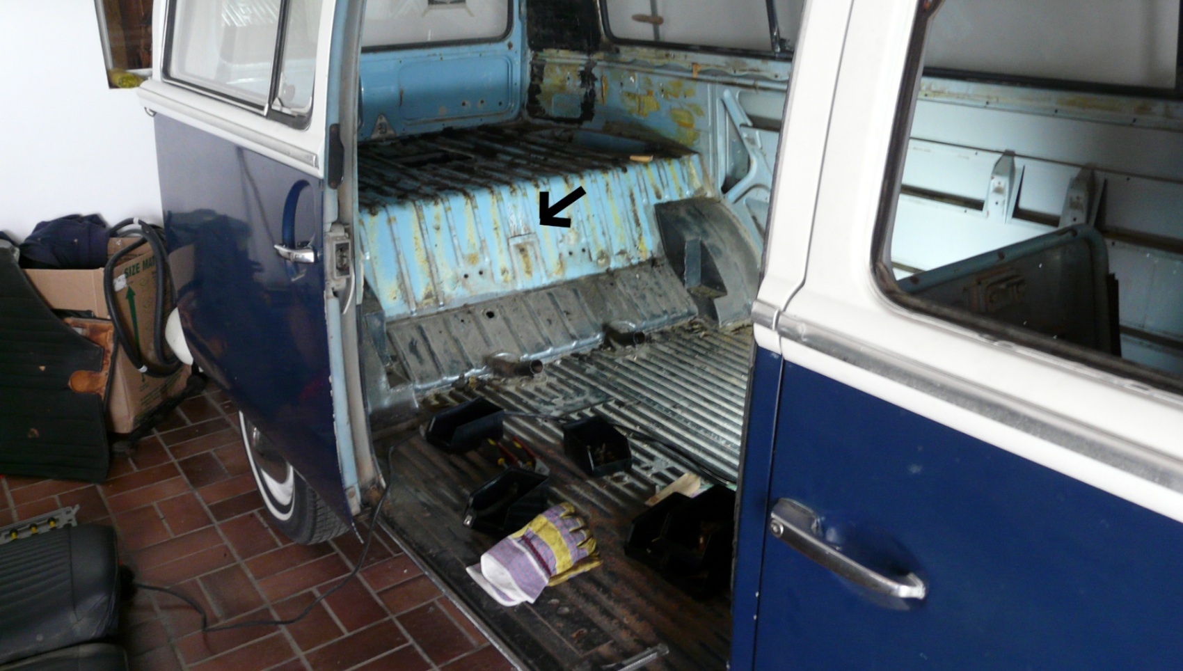

ich hab hier noch ein Foto von meinem Bus im nackten Zustand gefunden.
Winkel an der Seitenwand habe ich nicht, ich denke aber auch, dass dies der Tüv nicht so lustig findet. http://der-shop.heiterweiter.com/produc ... ts_id=3025
Bei mir ist nur die Metalllasche (Pfeil) mittig angeschweißt. (Dort hakt dann die Lehne ein)
Ich würde dir empfehlen, deine neue Sitzbank probehalber reinzustellen.
Dann kannst du am besten ermitteln, wo der Blechstreifen angschweißt wird. (Ich hab leider keine Maße)

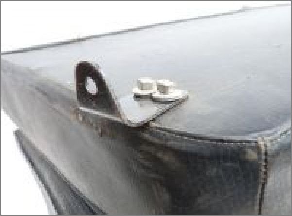

Einspruch.
Der TÜV findet die absolut OK.
Denn sonst wird die Rückenlehne der Bank im oberen Bereich von nix gehalten.
Das untere Blech alleine ist nicht ausreichend.

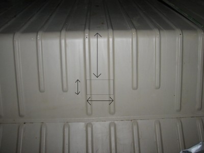

Phil 78
Beiträge: 226
Registriert: 14.11.2009 19:31
Re: T2a Rücksitzbankbefestigung
Beitrag von Phil 78 »
vielen Dank für die Antworten,
das hilft mir alles sehr.
Danke Michael für das Foto.
