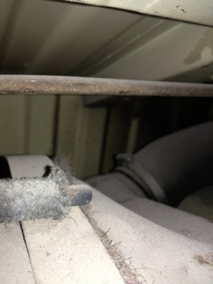

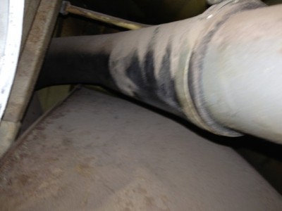

Da ich meinen Tank tauschen will, möchte ich auch direkt die Schläuche wechseln.
Leider kann ich den Schlauch (s. Foto) zwischen Einfüllstutzen und Tank nicht zuordnen.
Ist das Eigenbau oder Serie?

ist Serie... obwohl mir der Schlauch in Deinem zweiten Bild sehr lang vorkommt!?!
http://www.michaelknappmann.de/bulli/mi ... 02110.html
So sah mein 1979er aus:
Beiträge: 4330
Re: Tank-um welches Teil handelt es sich hier?
schau mal hier: http://forum.bulli.org/viewtopic.php?f= ... er#p129861
Du hast ja auch noch die Version mit dem langen Schlauch und kurzem Rohr. Die war bei meinem Bus auch drin.
Leider bekommt man den langen Schlauch nicht so einfach.
Besser ist es, wenn du auf die Verison mit langem Rohr und kurzem Schlauch umrüstest wie im Bild von Rolf-Stephan.
Dann kannst du den Schlauch durch einen vom MB Sprinter austauschen, der passt sehr gut.
Das Rohr bekommst du z.B. hier:
http://www.ebay.de/itm/Tankrohr-am-Einf ... 1c2a40d157
Gruß Stephan
