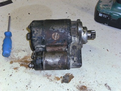

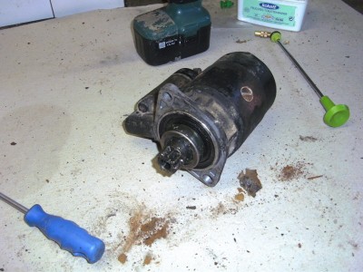

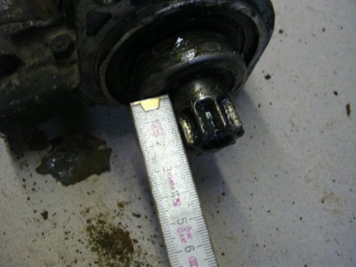

Hier sind ein paar Bilder vom Anlasser:
Das Ritzel ist ca. 2,5cm lang. Ist das ein Automatik-Anlasser ab Bj 76?

Das ist ein Anlasser für ein 2l-Getriebe/Motor. Vielleicht passt es deshalb nicht. Ich hatte ein ähnliches Problem, als ich von 1600er auf 2l-Typ4 umgebaut habe (mit kurzer Kupplungsglocke). Miss mal aus, wie weit der Anlasser ausscheren muss, dass er genau die Ritzel vom Schwungrad trifft. Da gib's zwei verschiedene, die für die 228mm-Schwungräder und die für die 200er und 215er. Sie unterscheiden sich un der Form des Ritzelrades und wie weit sie ausscheren. Hier der Fred von damals: viewtopic.php?f=7&t=11908.
Wenn's das ist, brauchst Du einfach einen anderen Anlasser...
