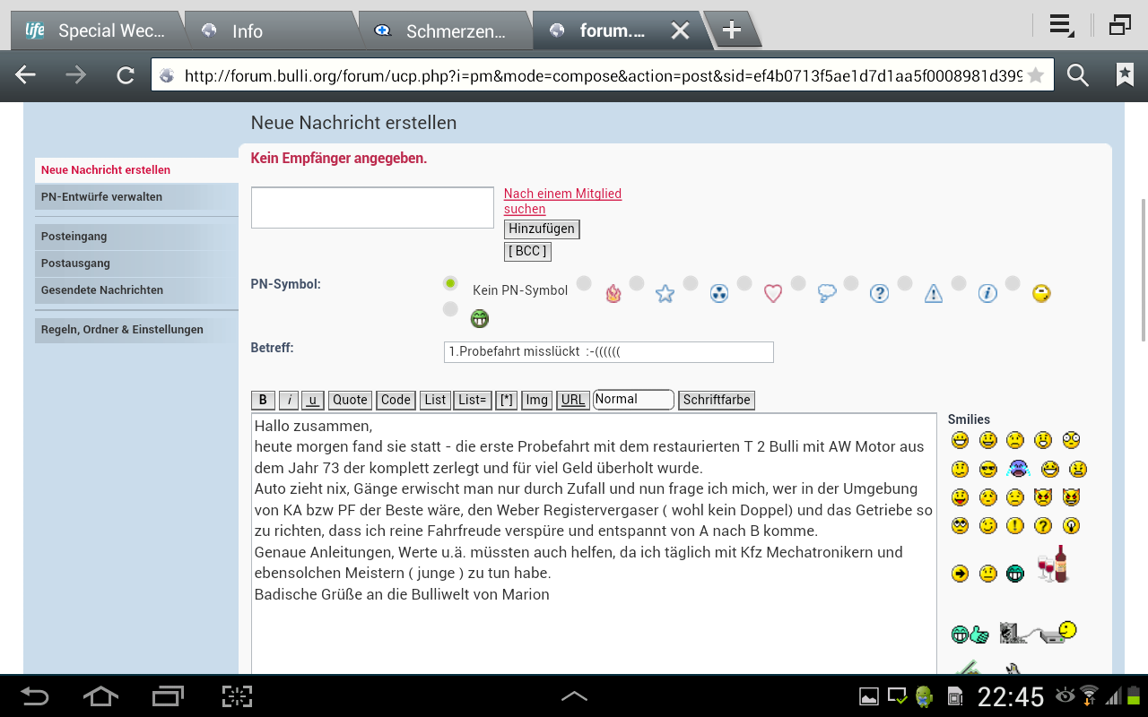

Text siehe im Anhang 1.
Hab meine Technikprobleme auf einer Seite geschrieben, von der ich nicht an alle hochladen konnte.
Sorry und nächtliche Grüße mit der Hoffnung auf Hilfe.

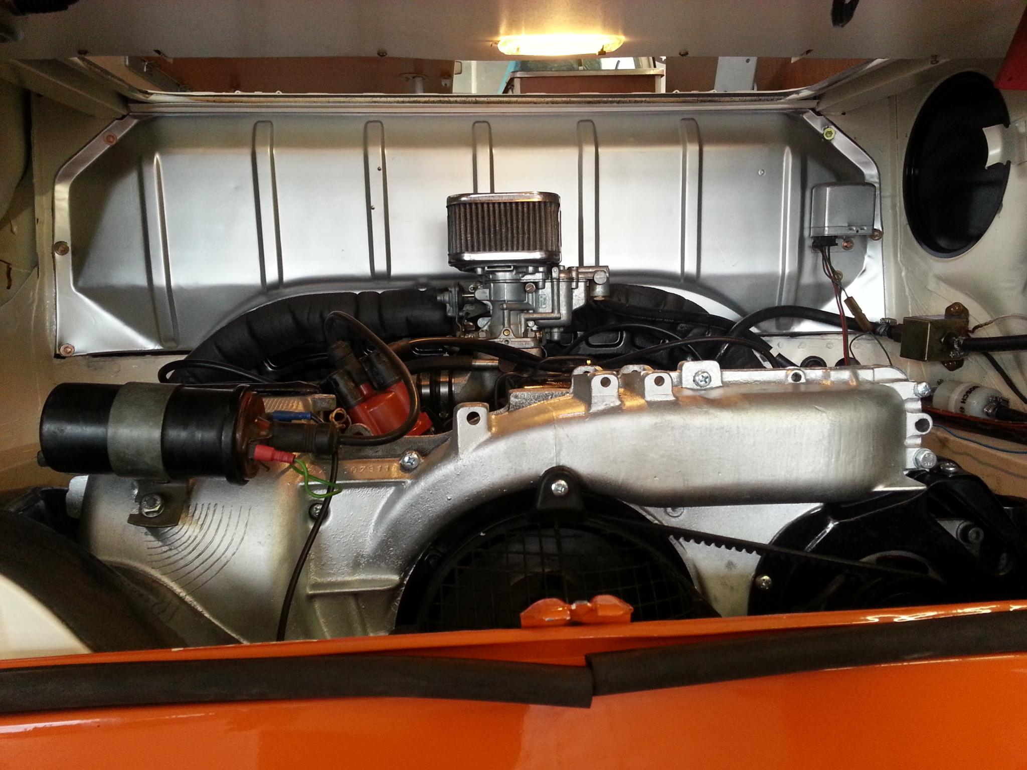

Bild von eingebautem Motor

Dein Motor ist so, wie mit dem zentral angeordneten Webervergaser abgebildet, nicht serienmäßig. Wenn der nicht zieht kann das ne Menge Möglichkeiten haben. Da solltest Du uns noch ein wenig zu erzählen. Wer hat Dir denn den zurecht gemacht und was sagt der dazu? Was ist an dem genau gemacht worden? Auch hier kann es ganz einfache Gründe geben. Beispielsweise kann die Frühverstellung Deines Verteilers fest sein, das ist mit ein wenig WD40 erledigt sein.

Alles in Allem sind zuviele Fragen offen für gute Antworten! Gib uns Details, dann können wir auch sicher helfen. Der Motorraum sieht ganz ordentlich aus, daher gehe ich davon aus, dass der Rest auch ordentlich ist. Evtl. kannst du uns noch ein paar Details zur Restauration geben. Wer hat was gemacht? Du selbst alles?

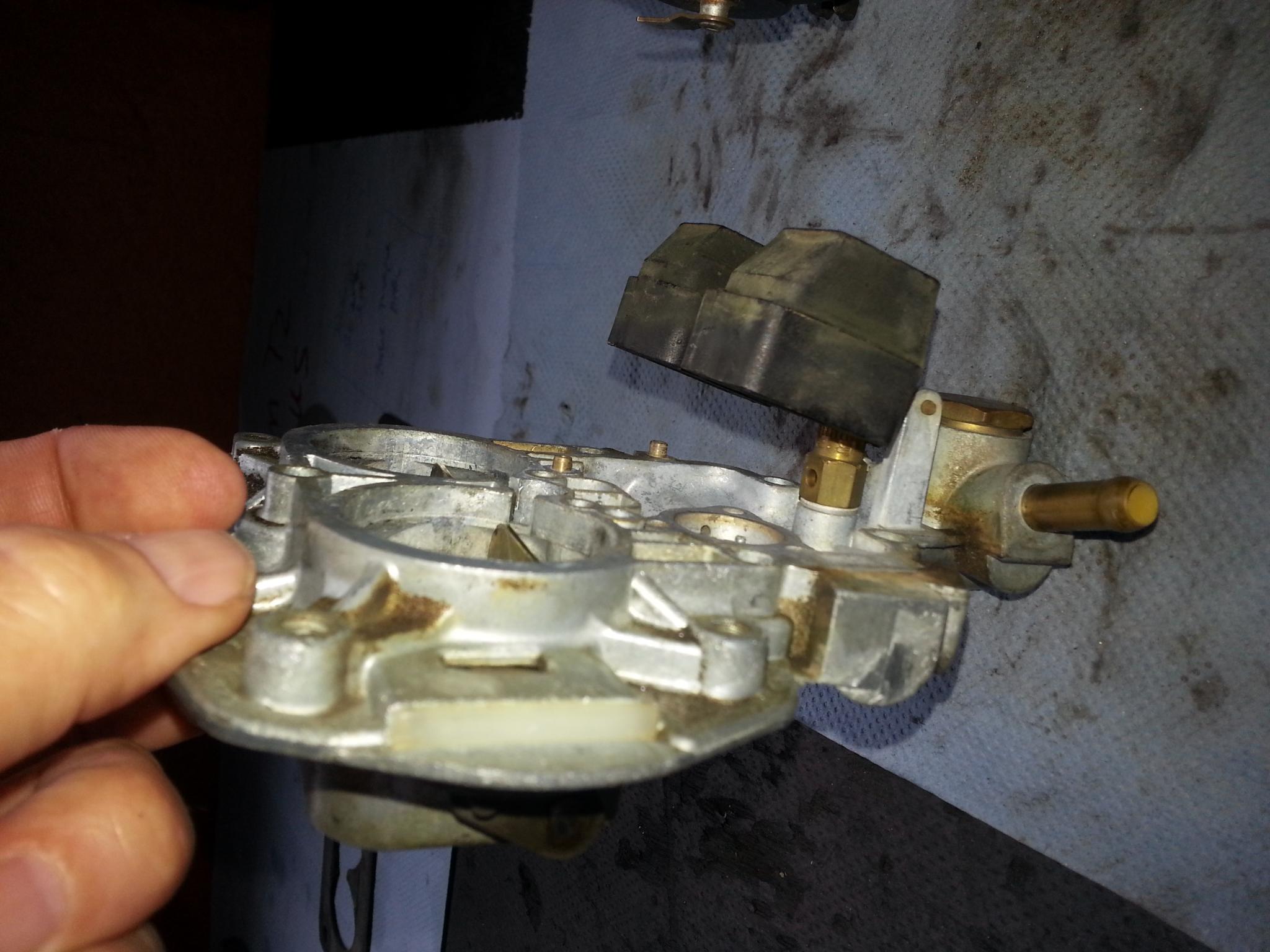

Ich lade mal ein paar Bilder hoch - vielleicht hat ja noch jemand eine Erleuchtung hinsichtlich Einstellwerte, Zustand etc.

Irgendwie hat es nicht alle Bilder hochgeladen.
anbei noch ein vielleicht aussagekräftiges Bild.
