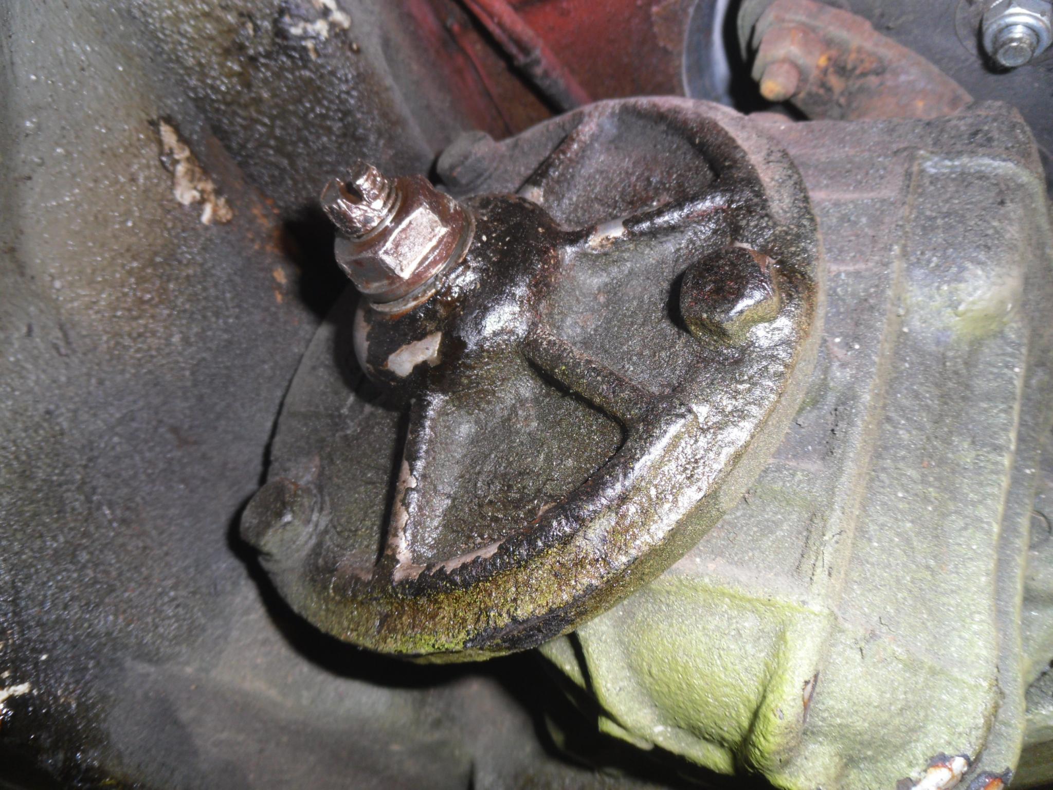

ich brauche mal eure Hilfe weil ich beim Einstellen vom Lenkungsspiel nicht weiter komme. Am Lenkrad hatte ich am Umfang bestimmt 10cm Spiel...
Heute habe ich endlich die Lenkschubstange vom Lenkstockhebel abgedrückt bekommen. Wenn mal jetzt am Lenkstockhebel rüttelt, spürt man deutlich das Spiel im Lenkgetriebe. Beim Lösen der Kontermutter dreht sich nun aber dummerweise die Einstellschraube mit. Da sich das Spiel beim Verdrehen der beiden verändert, denke ich dass ich an der richtigen Stelle dran bin. Um spielfrei zu sein müsste ich die Einstellschraube noch weiter rein drehen, was aber wegen der fest sitzenden Kontermutter nicht geht.
Wie geht man denn da jetzt vor? Die Einstellschraube sieht am Schlitz und vor allem am Gewinde schon sehr verschlissen aus. Kann man die Einstellschrauben einfach ganz rausdrehen und ersetzen? Beim Rausdrehen spüre ich halt ziemilch bald Widerstand und im Spalt zwischen Kontermutter und Lenkgetriebe ist etwas rotes (wie ne Dichtung) zu sehen.

Grundsätzlich solltest Du den Gewindestift mit einem Schraubenzieher oder einer Knarre mit entsprechendem Schlitzaufsatz festhalten und dann die Kontermutter lösen können. WD40 ggf. ne Runde einwirken lassen. Wichtig, such nen Schraubenzieher, der gut passt, damit du das da nicht noch weiter ausnudelst.
In Mittelstellung (Geradeauslauf) sollte das Getriebe grade Spielfrei sein, nicht enger drehen, eher ein kleines bisschen Spiel! Je weiter man sich von der Mittelstellung entfernt, desto größer wird das Spiel, das ist normal. Dann natürlich wieder Kontern und alles sollte paletti sein.

Ich glaub Dein 'Denkfehler' ist der, das du davon ausgehst wenn du an dieser Schraube drehst kriegst du deine Probleme mit dem Lenkspiel in den Griff.domerl hat geschrieben:Jo hab ich doch gemacht, sonst würde ich da nicht ran gehen. Da ich in Geradeausstellung deutlich Spiel hab und mit 180-200° Einschlag noch mehr möchte ich das Ding nachstellen. So wie es dort beschrieben wird... Natürlich werde ich beim Reindrehen der Einstellschraube mit Vernunft rangehen.boggsermodoa hat geschrieben: ohne Plan solltest du an der Stelle wirklich nix rumschrauben! Der RLF findet sich im Netz (Knappmann). Also lies dich schlau, dann weißt du auch, was zu tun ist.
WD40 hab ich schon seit mehreren Tagen mehrmals drauf aber es hilft nix. Deshalb ja meine Frage...
Diese Schraube ist eigentlich ein Leben lang auf Werkseinstellung zu behalten, bei fortgeschrittenem Verschleiß der Spindel kann man damit evtl noch einmal im Leben eines Lenkgetriebes für ein paar tausend kilometer mal nachstellen, um das Lenkspiel zu verringern. Aber damit verschiebst du den nötigen Austausch des Lenkgetriebes auch meist nur.
In 90% der Fälle sind es trotzdem lose Kugelköpfe in den Spurstangen oder Spiel im Lenkhebelmittelbolzen, die T2b Lenkgetriebe halten eigentlich sehr lange.

Nach der Untersuchung vorhin konnte ich leider kein Spiel in den Kugelköpfen oder am Mittelbolzen feststellen. Einer der Spurstangenköpfe ist erst vor einem Jahr neu reingekommen. Ich hab dann bei angehobener Vorderachse das linke Rad gelenkt (mit nem Hebel durch die Felgenlöcher) und weder zum rechten Rad noch zum vorderen Ende der Lenkschubstange Spiel festgestellt. Das vordere Kugelgelenk der Schubstange ist spielfrei. Das Lenkrad sitzt fest auf der Lenkstange und die Gummischeibe unten ist in gutem Zustand. Wenn ich das Lenkrad drehe, bewegt sich der Lenkstockhebel nicht mit, deshalb bin ich mir sicher dass das Getriebe das Problem ist. Wenn die Einstellschraube ganz drin ist, dann hab ich am Lenkradumfang 5cm Leerweg (ohne dass sich der Lenkstockhebel bewegt), wenn die Schraube ganz draußen ist hab ich 7cm Leerweg.
Da ich aber gelesen hab dass 1,5cm normal sind, muss ich die Einstellschraube noch ein verdammt großes Stück reindrehen. Und das lässt mich vermuten dass da nix mehr zu retten ist.
Ich hab das Lenkgetriebe deshalb gelöst, bis auf den Lenkstockhebel für den ich nicht die richtig Nuss hatte. Man kommt dann gut an die Einstellschraube ran um mit dem Schraubendreher gegenzuhalten, aber das Ding sitzt fest. Der Schlitz ist halt ausgenudelt und die Gewindegänge sind mal von einer Zange verdrückt worden.
Instandsetzung des Getriebes ist ja laut RLF nicht möglich, aber könnte man evtl. nur die Einstellschraube ersetzen? Sofern man sie denn gelöst bekommt. Man könnte evtl. etwas zum festhalten draufschweißen.
Dann wäre aber die Frage ob man die Einstellschraube rausdrehen kann. Bei mir dreht sie irgendwann leer durch und bewegt sich nicht mehr nach außen...
Sieht jemand bei diesem Zustand überhaupt noch eine Chance auf Rettung? Bin für jegliche Ideen offen!

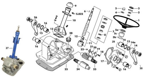

Schau mal, ob das Verbindungsstück von der Hardyscheibe zur Eingangwelle des Lenkgetriebes gut befestigt ist.
Hier das Teil mit der Nummer 1.
Bei mir hat sich mal die Schraube (Nr. 6 mit zugehöriger Mutter Nr. 5) etwas gelöst und das Lenkungsspiel verursacht.
Ich habe die Mutter gelöst und eine neue mit etwas Schraubensicherungslack wieder angeschraubt und das Problem war gelöst...
