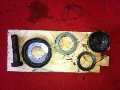

Dann habe ich das Teil mal ausgebaut.

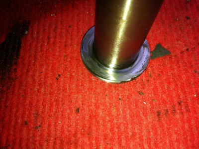

Radialspiel ist so gut wie keines vorhanden.

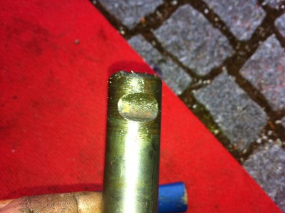

Lediglich die Federscheibe und der Bolzen haben Einlaufspuren.
Bleibt die Frage wo das Spiel herkommt. Einstellen kann man es ja nicht wirklich aufgrund der Nut für die Schraube im Bolzen. Einfach 2-3 Beilagscheiben oben zwischen Lager und Hebel auf die Welle?

Hi Niko,
Radialspiel darf nicht vorhanden sein.
Ansonsten sind die Lagerschalen verschlissen. Die sind weicher, als der Bolzen. Daher auch keine Einlaufspuren am Bolzen. War bei mir auch so.
Der Umlenkhebel wird vorgespannt (gegen die Federscheibe) eingebaut. Mittels Schraubzwinge o.ä. Schau mal in den RLF.
VG
Björn
VG
Björn

Hallo! Danke für deine Antwort.
Jedoch steig ich nicht durch. Aufgrund der Schraube, welche in die Nut des Bolzens eingreift, ist doch ein einstellen (vorspannen) des Axialspiels nicht möglich. Der Hebel wird doch aufgrund der Nut immer an der Gleichen Axialposition befestigt, oder liege ich da falsch?
Gruss, Niko
PS: Radialspiel ist wirklich minimal. Enger würde fest bedeuten.
Gruss, Niko
- boggsermodoa
- Beiträge: 7350
Re: Lenkumlenkhebel Vorderachse knacken durch Achsialspiel T
Da liegst du richtig. Und wenn außerdem auch noch eine Federscheibe richtig liegt, nämlich unten auf dem Bund des Bolzens, dann wird der spielfrei geführt, falls oben Gleitscheibe, Staubkappe, 'ne weitere Scheibe und zwei Dichtringe richtig liegen, geführt von zwei Lagerbuchsen, von denen die obere noch etwas rausguckt und vorgenannte Reibscheibe in Position hält.Frank_Hopfner hat geschrieben: Der Hebel wird doch aufgrund der Nut immer an der Gleichen Axialposition befestigt, oder liege ich da falsch?
Ob das Radialspiel in Ordnung ist, erkennst du, wenn du das hintere Ende des Hebels (Spurstangenanlenkung) beobachtest, während jemand das Lenkrad hin und her dreht. Wenn der Hebel dabei kippt, sich also dieses Ende nach oben und unten bewegt, während er an der Lagerstelle in Ruhe bleibt, dann aufgrund unzulässig großen Axialspiels.
Wie auch immer: Wenn du eh schon so weit zerlegt hast, ersetze alles durch Neuteile gemäß RLF.
Der Umlenkhebel wird vorgespannt (gegen die Federscheibe) eingebaut. Mittels Schraubzwinge.
Die Nut im Bundbolzen ist ausreichend groß und läßt dies zu.
Die Federscheibe liegt unten auf dem Bund des Bolzens (wie Clemens es sagte) und sollte vorgespannt sein, wenn der Umlenkhebel montiert wird (s.o.).
Es ist möglich, das die Schraube durch die Nut des Bolzens geht, ohne dass die Federscheibe vorgespannt ist - nicht gut, wie Du selbst festgestellt hast "Dieser hat cm 4mm Achsialspiel (hoch - runter)"...
Daher mein Hinweis - bevor Du SO weitermachst: " Einfach 2-3 Beilagscheiben oben zwischen Lager und Hebel auf die Welle?"
Daher mein Hinweis auf den RLF:
Hallo Niko,
berichte bitte. Solltest Du das Axialspiel nicht rausbekommen, ist die Federscheibe "platt".
Richtig, der Dichtring (oben) fehlt auf deinen Photos.
Das Fett sollte auch (unten) aus der Bohrung des Deckels kommen.
VG
Björn
VG
Björn
