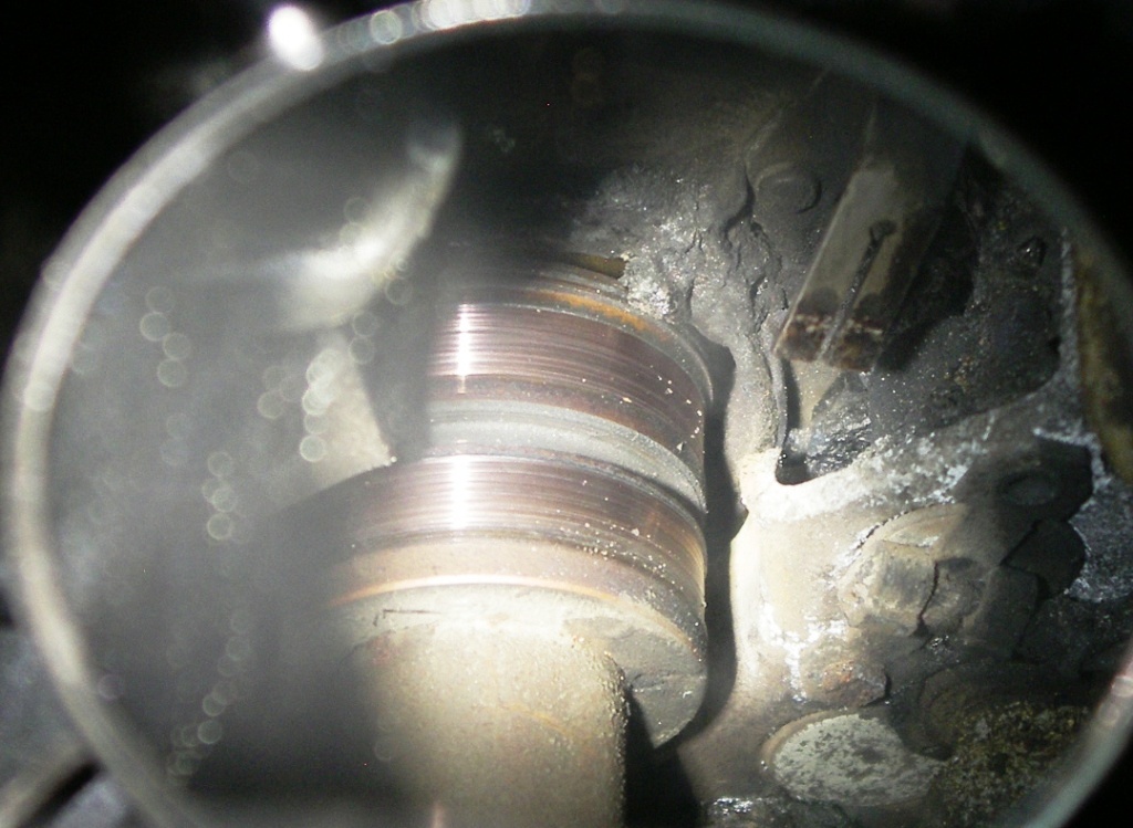

OK,"interner Regler":
Der interne Regler hat bei stehender LiMa ca. 12V angezeigt, was ja nicht gewünscht ist.
Ich habe jetzt den internen Regler ausgebaut, und mal reingeschaut. Da hängt was über den Schleifkontakten des Ankers, kann das die 12V überbrücken?
Oder ist was am internen Regler defekt (Diode)?
Kann man hier irgendwas mit dem Multimeter Prüfen?
