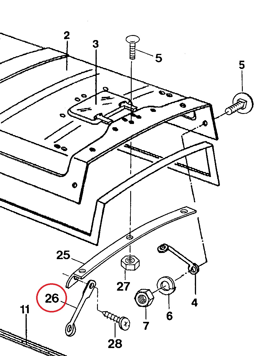

Moin zusammen,
bei meinem Dach fehlt dieses Teil (rot markiert)
Auf dem Bild ist ein T3-Dach zu sehen, aber prinzipiell ist das ja ähnlich.
Nun die Fragen:
War diese Stütze in jedem Baujahr verbaut? (meiner ist von 74)
Wenn ja, wo könnte ich zwei Stützen bekommen?
Ich hab bei Günzel die vom T3 gefunden, passen die eventuell auch?
http://www.vwbusshop.de/epages/GuenzlCl ... 253070714C
Gruß und Dank
Crispy

müssten bei Deinem Bus auch montiert gewesen sein - gibt es die erforderlichen Löcher? Die steifen die Ecken aus.
Ob die Stützen von T3 passen weiß ich nicht - Günzl bietet sie nur für den T3 an; oder?
Frag mal im Forum - irgendeiner wird bestimmt was liegen haben.
Gruß Bernd

TEH 29920 hat geschrieben: gibt es die erforderlichen Löcher?
das ist eine gute Frage. Ich bin drauf gestoßen, weil der Holzrahmen vorne in den Ecken mit Glasfaser Matten verstärkt wurde. Das sieht nicht sehr professionell aus.
Im Dach selbst hab ich keine Löcher für die Streben. Aber die könnten auch dicht gemacht worden sein, es wurde nämlich schon mal lackiert.

TEH 29920 hat geschrieben:Günzl bietet sie nur für den T3 an; oder?
Für T2 hab ich keine gefunden.
