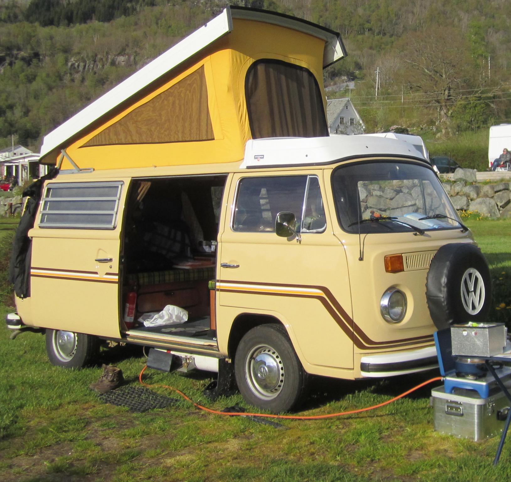

Majus hat geschrieben: Tanjas&Thomas_T2b hat geschrieben:habe ich mich ja für den Gastank unter dem Auto entschieden.
Und da haben wir draußen eine "Gassteckdose" an die der Außenkocher angeschlossen werden kann.
Und das ist erlaubt? Interessant. Hast Du ein Bild von der Sache?
ich bin damit zum nächsten Gasprüfonkel gefahren und habe mir das "eintragen" lassen.
Beim Tüv hatte ich auch keine Probleme.
Und die Bodenfreiheit beträgt ca. 19 cm beim Gastank.
Da der ja in einer Linie mit den Rädern liegt, haben wir auch noch nie Probleme mit aufsetzen gehabt.
Die Gassteckdose ist in dem Druckregler für Gastanks integriert.
Das ist der sogenannte Prüfanschluss für die Gasprüfer.
Der ist mit einem "Snap In" Anschluss. Sprich das ist auch recht komfortabel in der Handhabung.
Den Herd für draußen haben wir immer in der Alu-Kiste und kommt dann in den Kofferraum.
Draußen dient die Kiste dann immer als Stand für den Zweiflammingen Gaskocher.
(Das ist einer von Campingaz)
Die Gasleitung ist 5m lang, damit kann man den Kocher auch recht frei positionieren.
