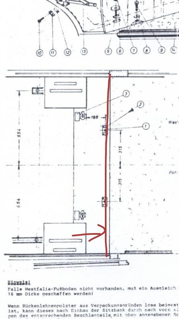

Hallo Zusammen,
ich habe seit Jahren eine Westfalia Helsinki Ausstattung in meinem Bus verbaut. Nun möchte ich die "Bodenplatte" erneuern. Bisher habe ich über die volle Fläche eine Holzplatte liegen auf der ein Linoleum Boden liegt und darauf die Ausstattung verbaut ist.
Wie hat der Boden original ausgesehen? Ich habe von einem Freund einen Boden aus einem Westfalia Bus. Vermutlich jedoch nicht uas einem Helsinki. Der Boden besteht aus 2 teilen. Einer dickeren Platte wie einer Isolierung. Diese geht nur ca bis zur Vorderseite der Bank. Und darauf eine dünner Holzplatte auf der mal der Teppich angetackert war. Heist das, dass die Schlafbank direkt auf dem Blech verschraubt wird ohne Boden dazwischen und der "Bodenaufbau" er davor beginnt?
Hat jemand vielleicht Fotos oder Zeichnungen zum Einbau der Ausstattung, speziell dem Boden?

soweit ich das verstanden habe, geht die bodenplatte nur knapp unter die Rückbank. Dann kommen nämlich zwei Haltewinkel darauf ist die Rückbank aufgelegt. Sind die Haltewinkel nicht vorhanden kann die Bodenplatte meiner Meinung nach auch komplett unter der Rückbank verlegt werden. Zumindest werde ich das so machen.
Grüße Marcel

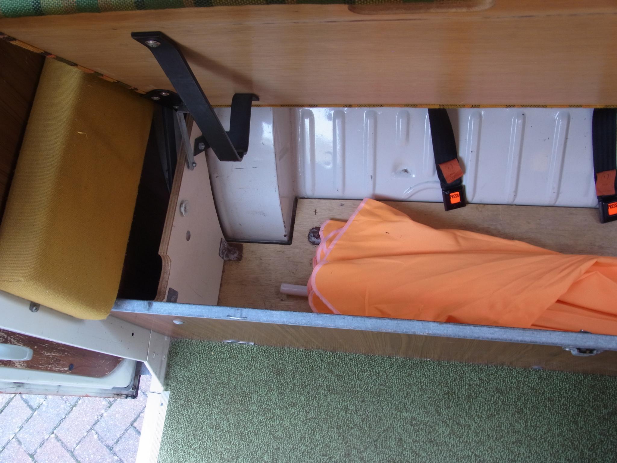

also in der Westfalia Einbauanleitung für die Schlafbank Ausgabe 1976 steht: "Falls kein Westfalia Fußboden vorhanden ist, muss ein Ausgleich von 16mm geschaffen werden" D.h. doch, dass der Fußboden unter der Bank drunter durch geht. Gleiches ist auch in meinem 78er Helsinki zu erkennen. Dort geht der Teppich bis knapp in den Kasten (auf dem Foto nicht zu erkennen), und die Holzplatte bis ganz nach hinten durch.
Habe auch die Einbauanleitung für die Bodenplatte, dort sind aber leider keine Maße angegeben.
Übrigens, hab ich eben beim Suchen in meinen Unterlagen gesehen: PVC / Linoleum Boden war z.T. original, konnte man als Extra Bodenbelag kaufen, den hatte damals auch unser 70er Bus. Daher könnte Dein Belag auch noch ein Original sein.
Jens

Re: Einbau einer Westfalia Helsinki Ausstattung - Fragen
Hallo Jens,
der Holzboden den Du siehst ist von der Klappbank. Schau mal links oder rechts neben der Bank. Dann solltest Du den Fahrzeugboden sehen.
Habe in der Einbauanleitung markiert wo der Boden original endet. Denn dann kommen ja die Halter.
Hallo Marcel, ich werde mir das heute mal im Detail am Fzg. ansehen und ein paar mehr aussagekräftigere Fotos machen. Vielleicht hast Du recht.
Jens
Jens

Leider sind an meiner Bank die Befestigungen / Schrauben 8/9 nicht vorhanden. Sie ist im Boden lediglich mit 5/6/7 verankert. Sind für 8/9 spezielle Halter im Boden eingebracht die dann wohl auch die 16mm Abstand bringen.T2B-78 hat geschrieben:Habe auch die Einbauanleitung für die Bodenplatte, dort sind aber leider keine Maße angegeben.
http://forum.bulli.org/download/file.ph ... &mode=view
Ich befürchte ich werde es einfach ausprobieren müssen um zu sehen wieviel Boden ich unter der Bank brauche.
