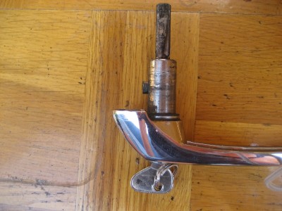

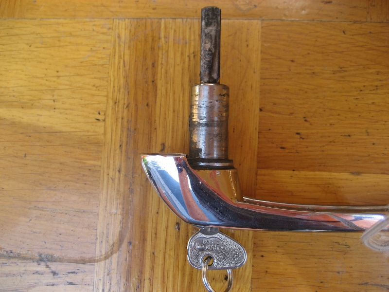

Da der Bus grad vor der Tür steht, hab ich den Griff schnell aus gebaut....So sollte es aussehen...
Der Bolzen blockiert dann die Drehbewegung im abgeschlossenen Zustand!

vielen Dank für die Bilder. Der Fehler ist gefunden! Der Bolzen konnte sich bei mir nicht bewegen, da die Spitze des Schließzylinders sich verabschiedet hat und somit keine Verstellung des Bolzens möglich war.
Thorsten
