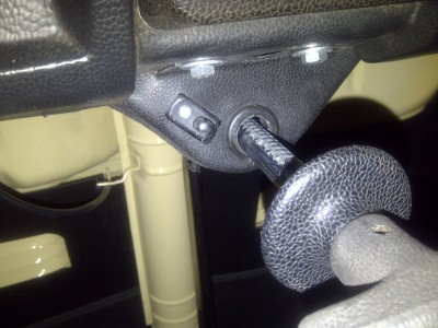

Die Bremskontrollleuchte soll auch anzeigen das die Handbremse angezogen ist.
Wo sitz der Schalter dafür?
Ich finde an meinem den Schalter nicht.
Paul

Hallo Paul,
das Foto zeigt, wo der Schalter verbaut ist.....
Markus
Turbopaule
Beiträge: 424
Registriert: 01.11.2012 20:33
Re: Bremskontrollleuchte nachrüsten
Beitrag von Turbopaule »
HI,
Danke schön dann hat meiner werksseitig nur die Bremsdruckkontrolle.
Ist es dann ein anderes Armaturenbrett?
Bei meiner Handbremse ist die Befestigung gar nicht da.
