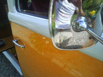

Habe vor ca. 6 Jahren für eine äußere Zweifarblackierung, Klarlack, mäßige Vorarbeit, Finish, Korrekturpolierungen = 1.100 Eur gezahlt.
Lack (Marino+Pastel) habe ich allerdings vorab besorgt = knapp unter 200 Eur für eine Menge im einstelligen Literbereich.
Allerdings kein Markenlack.
Bus wurde neben dem regulären Arbeitsbetrieb lackiert, es hat allerdings somit auch 3 Monate gedauert.
ca. 1.300 Eur für eine Zweifarblackierung,Vorarbeit, Beratung, 3 Monate Dauer =
Ich würde es wieder machen, es sah professionell aus (Klebkanten), meinen Ansprüchen hat es gereicht.
Eine Folierung ist natürlich ebenfalls interesant.
