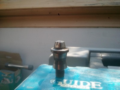

Moin moin Leute,
Ich habe mich der Überholung meines T2a Lenkgetriebes gewidmet. Um den Ist-Zustand festzustellen, wurde das LG komplett demontiert & zerlegt.
Follgendes habe ich festgestellt:
- Schneckenwelle & Finger haben Verschleißgrenze erreicht
- Alle Wälzlager OK
- Radialwellenrichtringe (RWD) verschlissen
- Abgesehen von Schnecke & Finger sind alle Wellen radial & axial spielfrei
Nun möchte ich Schnecke, Finger, RWD´s und evtl die Wälzlager der Schneckenwelle ersetzen. Hauptproblem ist die besorgung des "Fingers" der in der Schnecke geführt wird. Besteht die möglichkeit solch einen neu zu beschaffen? Wenn ja, wo kann ich mich da mal umschauen. In den bekannten Internet shops bin ich noch nicht fündig geworden.
Gruss Georg

@ Emma:
1. Die Füllmenge für ein T2a Lenkgetriebe ist schon vorgeschrieben und liegt glaube ich bei ca. 280ml. Steht aber auch in den
jeweiligen Reparaturleitfäden.
2. Ersatzteile für das Innenleben eines T2a Lenkgetriebes (oder auch komplett neue) sind ungefähr so was wie der Goldstaub der T2a Fahrer also sehr sehr selten bis gar nicht aufzutreiben. Ich habe mich Anfang diesen Jahres auch mit der selben
Problematik rumgeplagt. Auch meine Anfrage bzgl. Nachfertigung von Teilen war eher ernüchternd. Zum Einen fehlen die
Ausgangsmaße der unverschlissenen Teile zum Anderen sind Einzelteilfertigungen in der Regel mit erheblichen Kosten
verbunden. Da gibts aber auch schon einige Forenbeiträge zu dem Thema einfach mal nachlesen. Die momentan praktikabelste
Lösung ist wohl aus mehreren ein gutes Getriebe zusammenzubauen

1. Danke für die Berichtigung in sachen Füllmenge.
2. In sachen Ersatzteile, konnte ich eine NOS Schneckenwelle auftreiben. Die alte Schneckenwelle & Finger gehen morgen zu einem bekannten mit in die Firma. Dort wird dann erstmal eine härteprüfung durchgeführt. Anschließend Werkstoff ausgewählt und dann wird der Finger wohl neu gedreht und anschließend gehärtet. Soweit die bisherigen Überlegungen. Falls jemand original Zeichnungen besitzt, oder weis aus welchem werkstoff die Teile hergestellt sind bzw. weis welche Härte und Härteverfahren angewannt wurden, würde ich mich über jede weitere Hilfe freuen.
Georg
