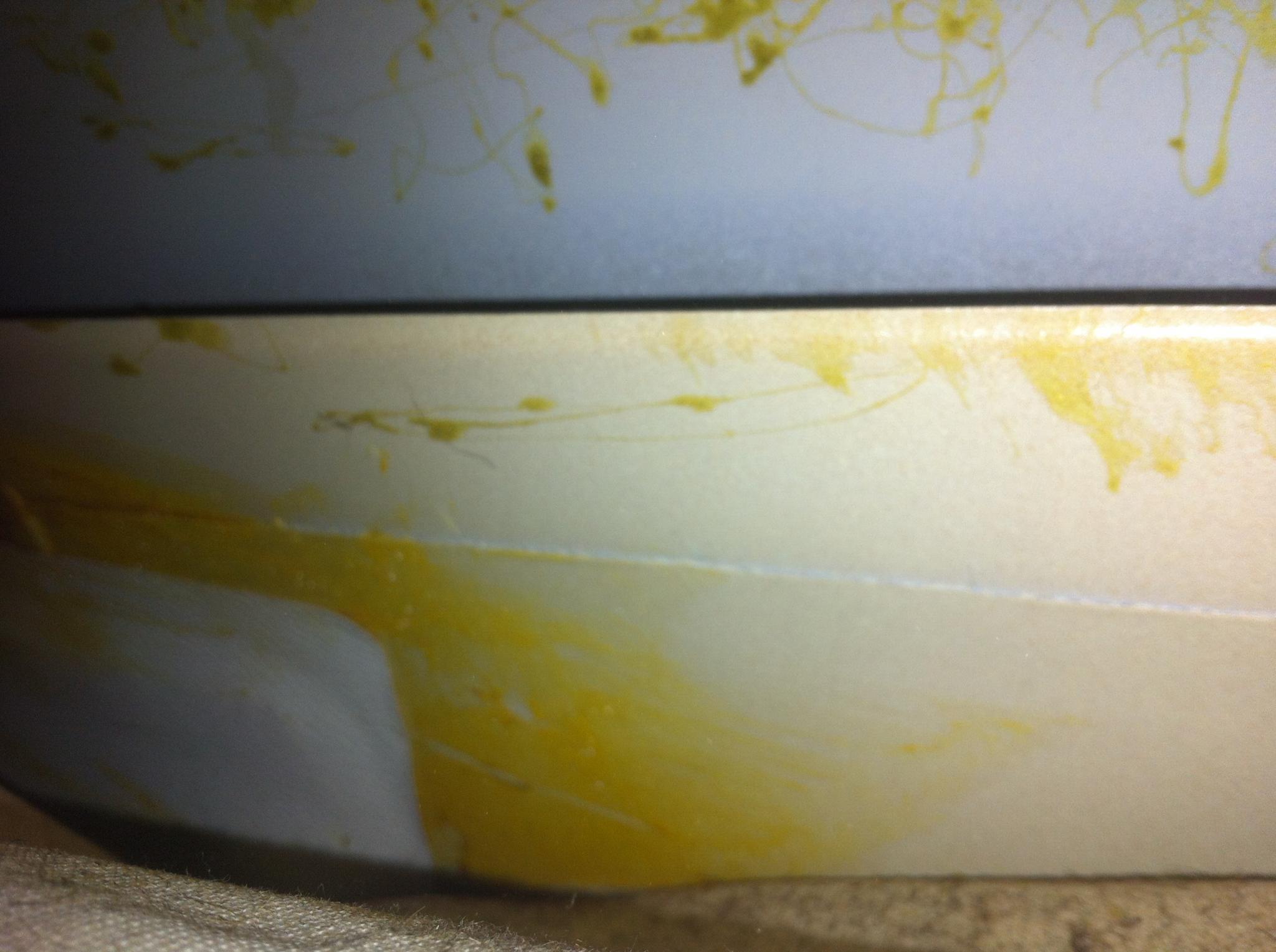

Ich habe gestern mal ins Loch des Himmel rein geguckt und folgendes Bild gemacht.
Dies befindet sich 9,5 cm oberhalb der obersten Fensterkante. Der untere Teil ist ein Rechteckprofil, beim oberen kann ich dahinter greifen und könnte ggf nieten. Sieht aber meines Erachtens zu hoch aus, oder?

SurferBulli81 hat geschrieben:Ich habe gestern mal ins Loch des Himmel rein geguckt und folgendes Bild gemacht.
Dein Bild hilft Dir eher nix.
Schau Dir meine Bilder an und überleg Dir,
dass die Leiste in der Flucht sein muss, z.B. und über Schrauben für Gurte, vorderen Fenster&Türen, Schiebetür (dort ist kein Leiste nötig)...
