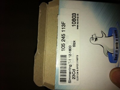

ich möchte und muss wohl auch am Wochenende den oder die Simmerringe im Getriebe austauschen (Typ 1 Motor). Ich hab so gut wie Null Plan, die Suche ht mir nur bedingt weitergeholfen. Ich habe gehört es gibt 2 Simmerringe im Getriebe/Antriebswelle!? Sind beide Identisch wie der im Bild?
Oder kann das Leck auch noch einer anderen Quelle entspringen?
Wie würdet ihr vorgehen? hebebühne ist vorhanden.
Als erstes Motor raus, dafür habe ich gute Anleitungen gefunden. Aber wie geht es dann weiter? Brauche ich neues Getriebeöl? Wenn ja welches? Welche anderen Teile müssen dann erneuert werden? Andere Dichtungen? Was ist mit selbstsichernden Muttern? Langt MoS2 Paste? Das MoS2 Pulver ist ja unbezahlbar! Gibt es Trockenschmierstoff Alternativen?
Ich wäre euch für jede Anleitung, jeden Tipp, jedes Bild un jedes aufmunternde Wort dankbar, habe nämlich einen riesen Respekt vor der Aufgab! :-)

Erzähl doch mal der Reihe nach. Am Getriebe gibt's insgesamt vier Simmerringe, wenn ich richtig gezählt habe. Hast du Ölverlust an der Kupplungsglocke und schnuppert das auch wie Getriebeöl?
An den Simmering dort kommst du ran, wenn du das Ausrücklager und seine Axialführung (drei Schrauben) ausbaust. Der war bei mir allerdings noch nie kaputt, weswegen ich dir keine Tipps vom Typ "been there, done that" geben kann. Wenn er also kaputt ist, könnte es einen tieferliegenden Grund haben, wie z.B. ein defektes Nadellager in der Schwungradschraube. Solltest du dir bei der Gelegenheit auf jeden Fall angucken.

Den Geruchstest werde ich noch vorher mal machen. Sollte es schwefelig riechen liegtd er verdacht ja nahe, ein Simmerring ist kaputt. Du sagtest, es gibt 4 Stück!? Sind die alle identisch? Habe zZ einen zuhause, lieber noch nen zweiten und dritten bis zum we besorgen?

Hansen hat geschrieben:Simmerring ist kaputt. Du sagtest, es gibt 4 Stück!? Sind die alle identisch?
Es gibt einen an der Antriebswelle im Kupplungsraum, zwei am Abtrieb (Antriebswellenflansche) und einen an der Schaltstange. Und nein, die sind nicht identisch und allen ist gemeinsam, daß sie ziemlich weit vom Ölsieb entfernt liegen, wo du den Ölaustritt gesehen hast.
