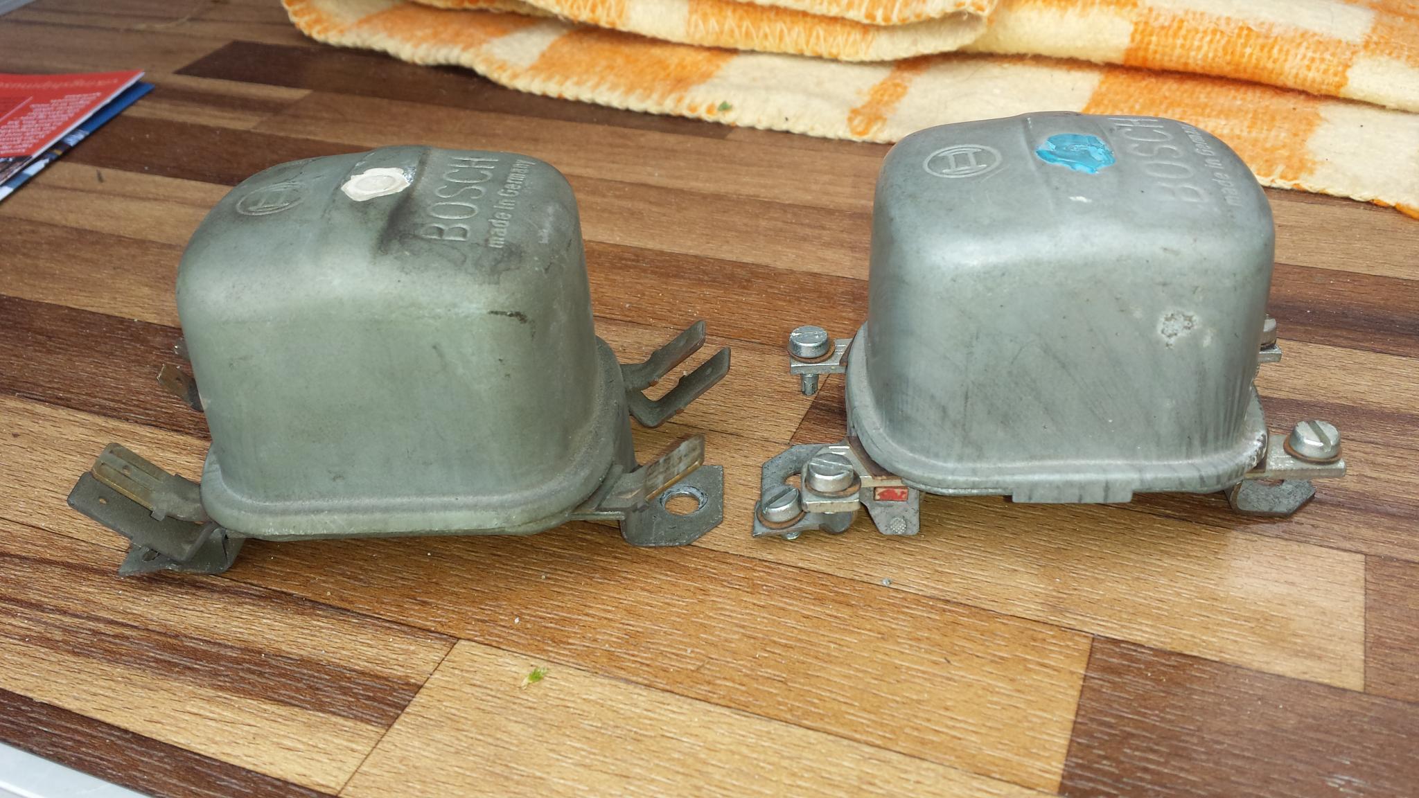

Nu ist der Bauer auf Reisen ja schlau und sorgt vor. Deswegen hab ich zwei Regler in der Grabbelbox. Doof nur, daß beide verschiedene Anschlüsse und el. Angaben haben.
Der eine sagt 12V 40A und hat Unmengen an Steckern.
Der andere sagt 14V 20A und hat Schraubverbindungen.
Welcher wäre nu tauglich?
Und trotzdem steht ja noch die Frage im Raum, was aus der Lima kommen müsste. Wenn da zu wenig kommt, kann der Regler ja auch nichts bringen.

Deine zwei Regler vergleichst du am besten mal mit dem eingebauten. Ich weiß nicht, was die LiMa bringt, würde aber eher Richtung 40A tippen. Aber bevor du da irgendwelchen ungeprüften Krabbelkistenkram einbaust, mach doch den vorhandenen Regler mal auf. Offenbar braucht man da nicht mal was aufzubördeln. Unter der Klebemasse in der Mitte findet sich sicher eine amtliche Schraube. Wichtig ist, daß du im Inneren nix plastisch verbiegst, sonst regelt er künftig saubere 17V oder 5,8.
