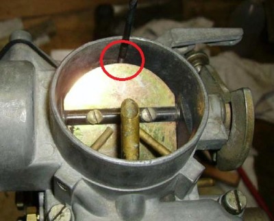

wenn ich mir die sache mit dem zu strammen gaszug überlege, ist die wirkung doch genau jene, dass die drosselklappe im stand einfach zu weit offen ist. richtig?das gleiche problem kann meines erachtens ja auch auftreten, wenn die startautomatik falsch verdreht ist - oder?! --> leider gibt es bei diesem vergaser keine makierungen für die entsprechende grundeinstellung. derzeit habe ich die automatik so verdreht, dass ein 2mm spalt an der drosselklappe bleibt --> stimmt das überhaupt so? --> diese einstellung habe ich dem pdf. von weiter oben im beitrag entnommen.

ja, die stift habe ich so eingestellt wie du beschrieben hast. was ich meine betrifft den drosselklappenspalt wie in der abbildung gezeigt.

ah...ich meine natürlich die starterklappe.....sorry!

was Du da im Bild eingestellt hast, ist die Startautomatik. Mit dem Drosselklappenspalt bzw. Drosselklappenanschlag ist die letzte Einstellung in Deinem .pdf gemeint- die Drosselklappe ist die richtige "Gasklappe", technisch gesehen hat der Vergaser zwei Klappen, eine für den "Choke" bzw. die Kaltstartautomatik und eine für's Gas geben
Jedenfalls: hast Du die zweite Einstellung mit der Einstellschraube auch getätigt (bei "warmer", sprich offener Kaltstartautomatik, wie im pdf beschrieben)?
Und zu guter Letzt noch: die Einstellung des Leerlaufs muss bei warmgelaufenem Motor erfolgen! Und Zündkontakte, d.h. Kontaktabstand und Zündzeitpunkt sowie Ventilspiel sollten auch stimmen.
