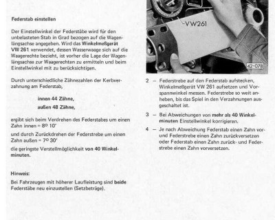

natürlich ist es Mumpitz den Bus einfach mal eben einen Zahn höher zu drehen. laut VW ist die Vorgabe für Fahrzeuge mit höherer Laufleistung sehr präzise. Ein Zahn sind ca. 6cm, innen sogar noch mehr. Offiziell sollten Federschwert und Drehstab gegenläufig versetzt werden. Ich denke nicht, daß dem TE damit geholfen ist.Mani hat geschrieben:ich würd das nicht als Mumpitz bezeichnen...schau mal hier:sham 69 hat geschrieben: Hinten höher legen ist Mumpitz
http://sowirdsgemacht.com/fahrzeug/band ... s.html#!90
ich hab 334.000 km auf der uhr, sechs Jahre wurde der Bus vom Vorbesitzer ohne Tachowelle gefahren, also können es gut und gerne 400.000 km sein...das würd ich schon mal als höhere Laufleistung bezeichnen.
ich hab am Anfang die Autos hinter mir nur dann gesehen, wenn wir im Stau standen. Nach der Anleitung eingestellt, ist alles wieder in Ordnung. und das seit jetzt 100.000 km. Bis jetzt konnte ich kein komisches Fahrverhalten feststellen.
aber was solls, jeder wie er mag.
schöne Grüße
Mani
So will es VW:

Na klar hat sich der Hersteller etwas dabei gedacht. Da das Gewicht des Fahrers und u.U. Beifahrers direkt auf der VA "sitzen", federt der Bus mit Insassen so weit ein, daß er gerade steht. Kontrollier das doch mal mit nem Blick in ein Schaufenster, wenn Du mal dran vorbeifährst.Andy hat geschrieben:
Frage ist : Warum stehen die eigentlich vorne so hoch? Hat das von VW aus einen bestimmten Sinn?
Ich selbst fahre meinen Bus jetzt seit 2 Jahren mit hinten 1 Zahn aussen höhergelegt. Wenn ich jetzt drin sitze, sieht es aus als ob er vorne tiefergelegt wäre
Ich hab keine negativen Fahreigenschaften feststellen können.

also ich habe den Bus inzw um einen Zahn höhergelegt.
Das ganze dauerte ca 5 Std. eine Schraube hat etwas rumgezickt. Spezialwerkzeug ist nicht erforderlich,
Sinnvoll ist es die Verzahnung vor dem Ausbau zu markieren.
Vorher war mein Bus, als Wohnmobil hinten deutlich tiefer. (trotz darin sitzen hinten tiefer),
jetz ist er hinten höher macht an der hinteren Stosstange gemessen schon knapp 10cm im vergleich zu vorher aus.
Ist auf jeden Fall Geschmacksache, aber lieber hinten höher als vorne, da ich aber 15" Räder fahre gefällt es mir so besser.
bei 14" würde ich ggf lieber zu den Tieferlegungsachsschenkeln vorne raten, damit der Bus gerade steht.
Gruß Tobse

Moin Tobse,
ist Dir bewusst, dass es eine Innen- und Außenverzahnung gibt und daher variable Tieferlegungen möglich sind?
Hier mal ein ganz interessanter Link zu diesem Thema:
http://flat4.de/t_tiefer.htm#Tiefer_HA
Ich bin mir nicht zu 100% sicher, ob dies mit den bei flat4 angegebene Daten auch genau auf die Bus-Dehstäbe anzuwenden ist, glaube aber schon. Aus Erfahrung von meinem T2A weiß ich zumindest, dass man nach vorheriger Markierung der Ursprungsposition der Drehstäbe und ein wenig Probieren die persönlich gewünschte Höhe doch relativ gut hinbekommen kann,, ohne wie von Dir geschrieben, gleich nen Schritt von 10cm machen zu müssen.
Evtl. hilft Dir dieser Hinweis ja...

hi mark,Marks T2A hat geschrieben:Moin Tobse,
Mark
danke für den link etwas spät
ich habe die ÄUßERE verzahnung um 1 zahn verdreht, macht wie von den anderen beitragsautoren in diesem topic geschrieben
an der achse knapp 6cm aus, was sich bis zur stosstange hinten bis auf 9cm erhöht.
denke durch das verdrehen der inneren stäbe wäre ein geringere höhe möglich gewesen, da die teilung laut werkstattbücher anders ist.
gruß
