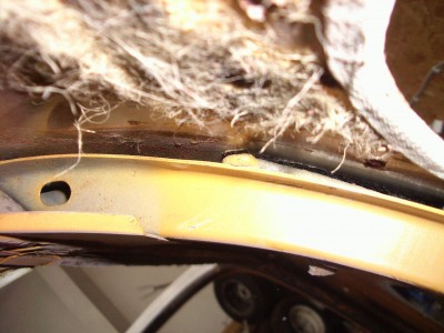

Hallo Leute,
bei der Restauration meines '71er T2a ist gestern die nächste Überraschung aufgetaucht.

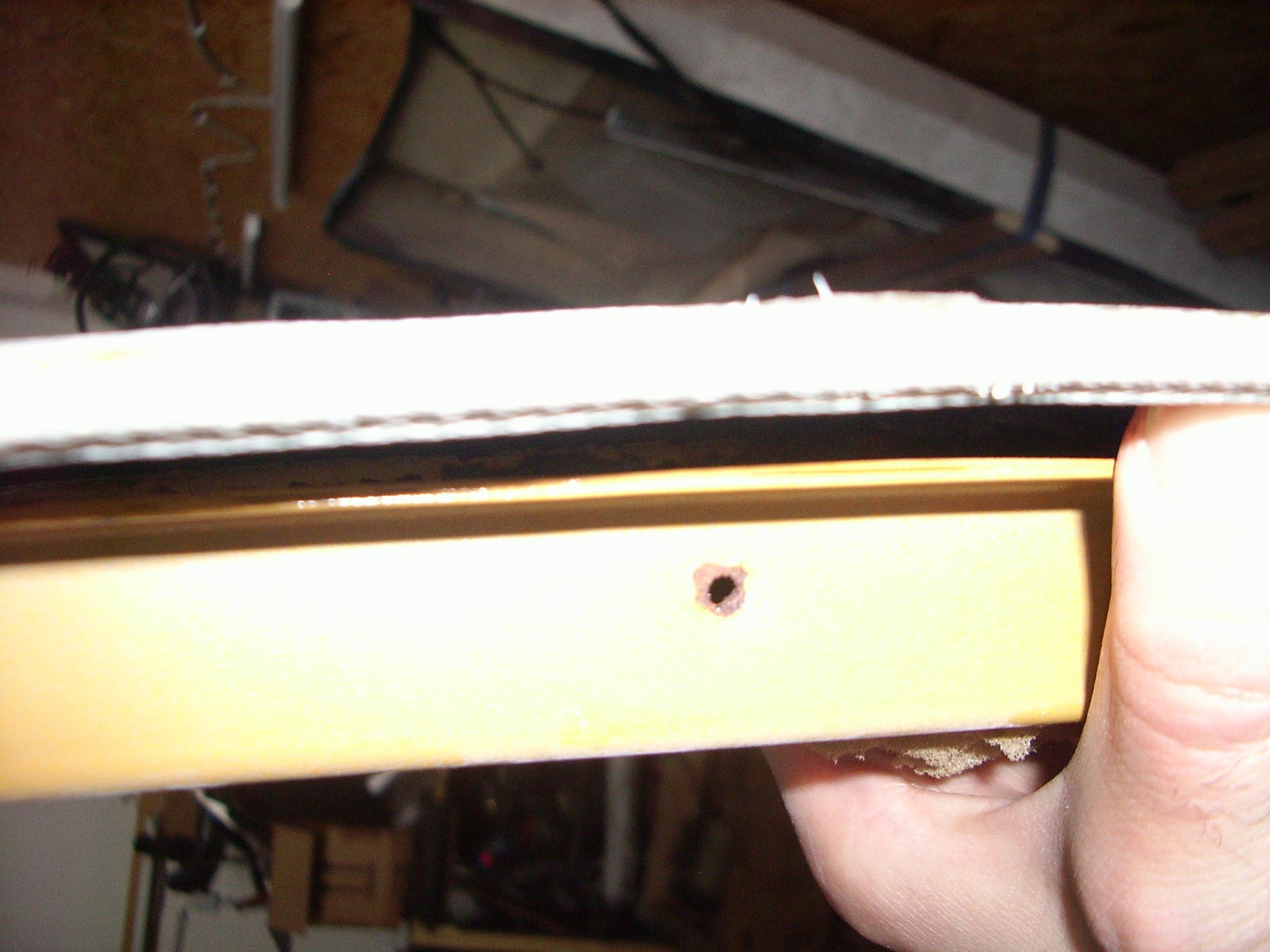

Der Wagen hat einen nachträglich eingebrachten Dachausschnitt für das kleine Pilzhubdach. Dieser liegt zwischen den beiden Querholmen. Die Querholme sind allerdings, soweit ich das erkennen kann, intakt. Aber: ich hätte eigentlich vermutet, dass das Dach mehr oder weniger vollflächig mit den Querholmen verbunden ist, um Stabilität zu erreichen und dröhnen zu verhindern. Gestern fiel mir auf, dass zumindest bei meinem Bus die Verbindung so richtig nur in der Mitte, also bei ca. 12 Uhr sowie an den Seiten besteht, während die Dachhaut so zwischen 10 und 11 sowie zwischen 13 und 14 Uhr mehr oder weniger frei liegt und man das Dach um ca. 8 mm wegdrücken kann. Ich hab' mal versucht, das zu fotografieren:
Das Foto ist vom Dachausschnitt her nach vorn blickend aufgenommen. Ich glaube hier auch Rostreste von einer eventuellen ehemaligen Blechschicht zu erkennen. Und an der Falz sieht man ja zwei Blechschichten am Holm- also sollte das doch ein geschlossenes Profil sein, auf das mittig die Dachhaut gepunktet wird, oder?
Verdächtig ist auch, dass der Zwischenraum auf der Fahrerseite anscheinend schonmal mit Bauschaum eingeschäumt wurde:
Kann mich also bitte jemand aufklären, ob dieses "freiliegen" der Dachhaut normal ist?

Hallo Kai,

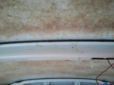

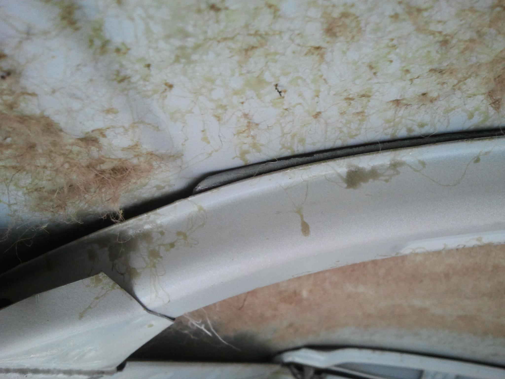

der Abstand ist normal. Das Dach ist nicht am Holm angepunktet. Zwischen Dach und Holm ist ein Gummi, ist das vielleicht bei dir gar kein Bauschaum, sondern das Gummi, welches ein bisschen Farbe abbekommen hat?
Bei mir sieht das ganze momentan so aus...haste Glück, dass mein Himmel grad draußen ist, kann man wunderbar Bilder machen:
Das sieht doch ziemlich genau so aus, wie bei dir, finde ich. nur halt in Pastellweis angehaucht.

Hallo Mani,
das sieht tatsächlich so aus wie bei mir, Danke :gut: Das beruhigt mich etwas.
Dann ist jetzt nur die Frage, was für ne Art Gummi das ist und ob man das irgenwie ersetzen kann bzw. sollte... Denn auch in dem Bereich des Gummis kann ich das Dach bewegen, obwohl es so aussieht, als ob es da zumindest früher angeklebt war... Aber dazu fällt mir bestimmt noch was ein. Hat irgendjemand im Zuge der Restauration an der Stelle was bestimmtes gemacht, was zu empfehlen oder auch abzuraten wäre?
