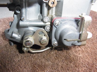

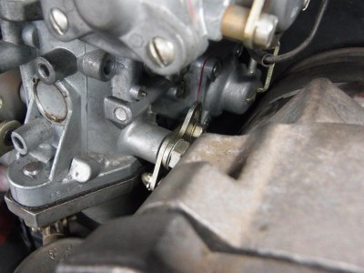

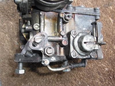

So, mir hat dieses Problem keine Ruhe gelassen. Ich habe heute Abend kurz den Vergaser demontiert und mit dem 34-3 verglichen, der beim kürzlich erworbenen Motor dabei war. Mir fiel als Erstes der Hebel mit Verstellmöglichkeit der Beschl.Pumpe auf. Ich habe mich jedes mal, wenn ich die Pumpenmenge korrigieren wollte, geärgert, dass diese Hebelage so besch... zugänglich war (eingezwängt zwischen Lima und Vergaser) :flop: In den angehängten Bildern könnt ihr den Unterschied schön sehen.
Pumpenhebel zwischen Lima +Vergaser
An den ausgebauten Vergasern ist der Unterschied noch besser zu erkennen:
Hebel nach hinten gut zugänglich
Hebel nach vorne
Hebel nach vorne
Sind beide Hebel richtig für den Bus / Käfer? Mir scheint, als ob nur der schmutzige Hebel passend für den VW 1600 Motor ist, beim neu galvanisierten ist der Platz so begrenzt, dass eine Justierung keine Freude ist.
Habe jetzt den alten Hebel auf den überholten Vergaser gebaut. Ein einfaches Drehen des neuen Hebels um z.B. 180° ist nicht möglich, der Hebel lässt sich nur in der gezeigten Position montieren.
Habe dann den Vergaserdeckel abgenommen, das Beschleunigungsröhrchen noch ein wenig mehr Richtung Austrittsröhrchen verstellt und die Schwimmerkammer begutachtet, alles wie neu und sauber, keine Ablagerungen oder Verfärbungen. Pumpenmembrane auch neu und flexibel, etwas dunkler Kraftstoff in der Pumpenkammer (woher?).
Werde dann hoffentlich in den nächsten Tagen das Teil wieder montieren und berichten. Zumindest wird dann das Verstellen der Einspritzmenge eine wahre Freude sein. :gut:

Der Hebel außen ist doch dazu da, dass man ihn im eingebauten Zustand verstellt, wenn man im Betrieb feststellt, dass etwas mehr eingespritzt werden sollte. Da baut doch dann im ersten Moment Niemand gleich den Vergaser ab, zerlegt ihn halb, misst die Einspritzmenge usw. Da aber dieser Hebel an diesem Vergaser nicht an der richtigen Stelle ist war es ein schönes Gefummel. Ich vermute, dass es diesen Hebel nur in Verbindung mit einem etwas schlankeren Gleichstrom Generator gab. Später (mit Einführung der Drehstromlima) wurde der Hebel dann geändert. Und was nützt einem eine theoretisch richtig eingestellte Kraftstoffmenge, wenn sich im Betrieb rausstellt, dass es für genau diesen Motor zu wenig ist? Dann muss ich doch im eingebauten Zustand nachjustieren können.
Dass der Hebel selber nichts an dem Beschleunigungsverhalten des Motors ändert, ist mir natürlich auch klar, nur jetzt kann man eben diesen Hebel viel Einfacher einstellen!

nee, den Gendanken hatte ich auch erst, es sieht zuerst so aus. Geht nicht, da das Gewinde für die Einstellschraube von der anderen Seite geformt wurde, daher ein breiter Kragen verhindert, dass ich die Einstellplatte mit dem Langloch einfach auf die andere Seite setzen kann. Außerdem ist das Loch mit dem Zweiflach für die Montage auf der Drosselklappenwelle in einem anderen Winkel, so dass man auch nicht einfach den Hebel um die Senkrechte drehen kann, dann wäre die Pumpenstange in einem ungünstigen Winkel, so dass nicht mehr gepumpt werden kann... Habe ich alles ausprobiert.
Also es gibt definitiv 2 Hebel! Vielleicht wurde der Vergaser auch noch für andere (nicht zur T1 Reihe gehörende) Motoren verwendet, wo dann diese bei mir eingebaute Hebel besser passen würde.

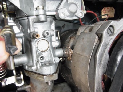

... wieso muss ich eigentlich diese Erfahrungen eigentlich immer selber machen (nach dem Motto: Aus Fehlern lernt man): Wollte eben den umgebauten Vergaser montieren, doch vorher habe ich noch flugs probiert, ob sich auch der Hebel an der Lima vorbeibewegen lässt--> Natürlich stößt er schon nach etwa 45°Drehwinkel dort an :wall:
Falscher Hebel am Vergaser mit Drehstromlima
Demnach war also der vorher eingebaute und beschi... zugängliche Hebel doch der Richtige gewesen und der alte verdreckte stammt demnach von einem Motor mit Gleichstromlima. :motz:
