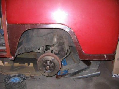

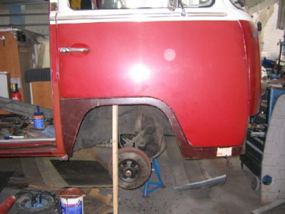

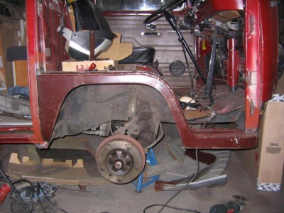

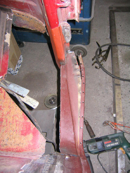

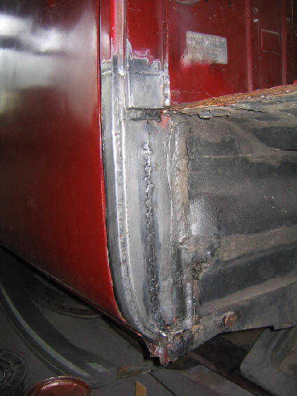

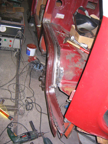

...und ich hab die Bilder gefunden.
Micha
MichaT2a
Beiträge: 916
Registriert: 26.07.2008 19:11
Re: Repro Kniestück Einbau
Beitrag von MichaT2a »

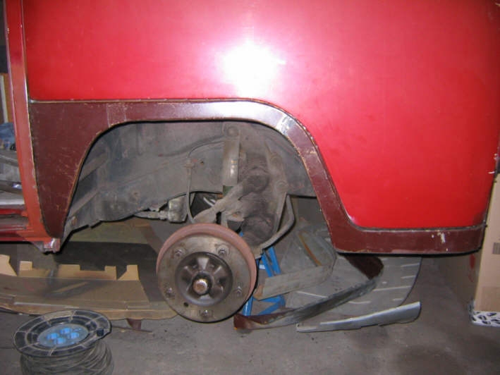

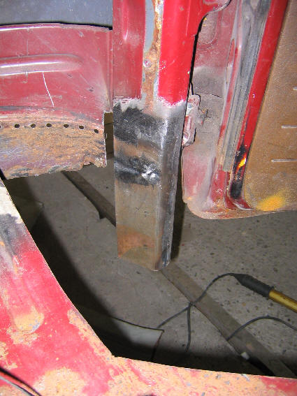

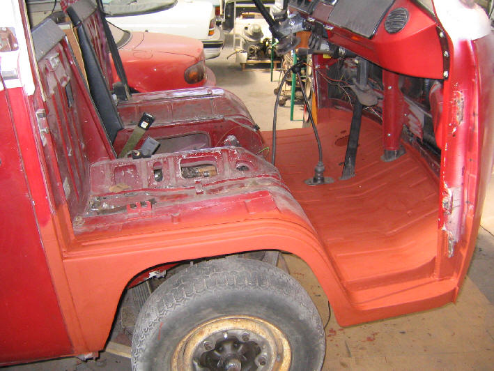

...irgendwie sind die Bilder durcheinander gekommen...
