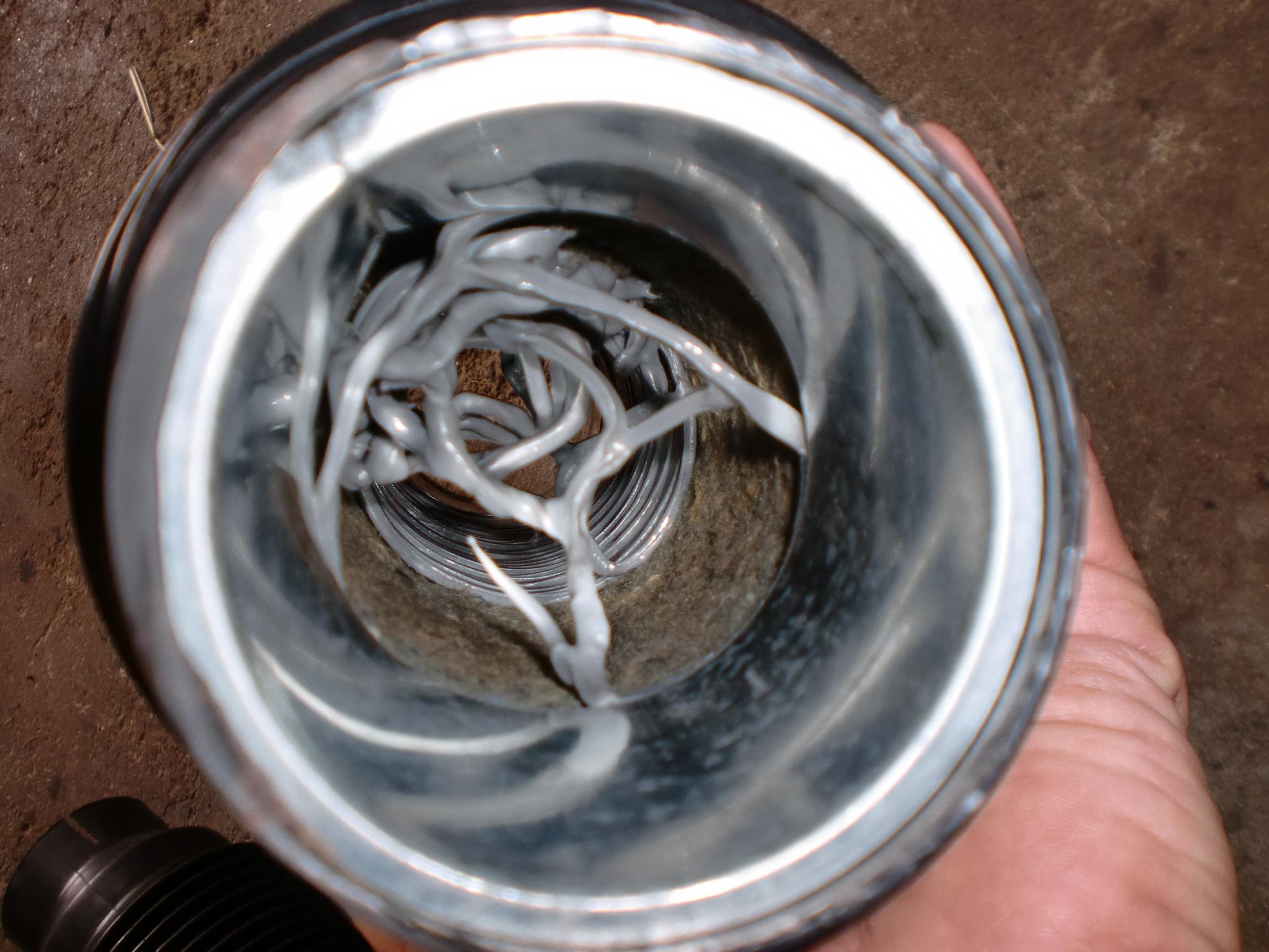

download/file.php?id=23963&mode=view
nur mal so am Rande was die heiße Luft mit einem Nachbau-Heizschlauch-Schalldämpfer macht.
