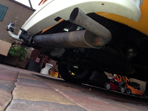

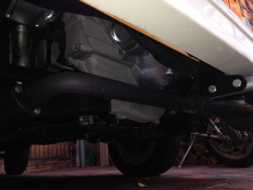

Habe den Auspuff umgebaut.
werde morgen mal ein Bild machen.

Ein Umbau der Abgasanlage erklärt das Stillegen der AGR allerdings.
Ich kann das auch durchaus verstehen, wenn man bei einem Defekt an der Abgasanlage auf EU-Norm umrüstet.

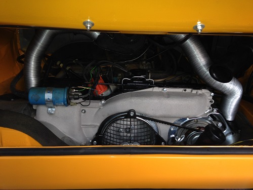

Hallo
habe den Sensor gefunden ..
Hier habe ich mal 3 Bilder von meinen Motor.
Mein Bulli ist BJ 1977
also ohne Lambdasonde
mfg Stefan
mfg Stefan
